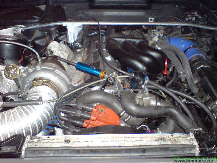

phiskarn Skrevet Juli 5, 2010 Forfatter Skrevet Juli 5, 2010 har bestilt ny hjerne og alle rele nye.. så satser vi på at vi får det til å gå før helgen skal slenge inn noen bilder eg av skuta
