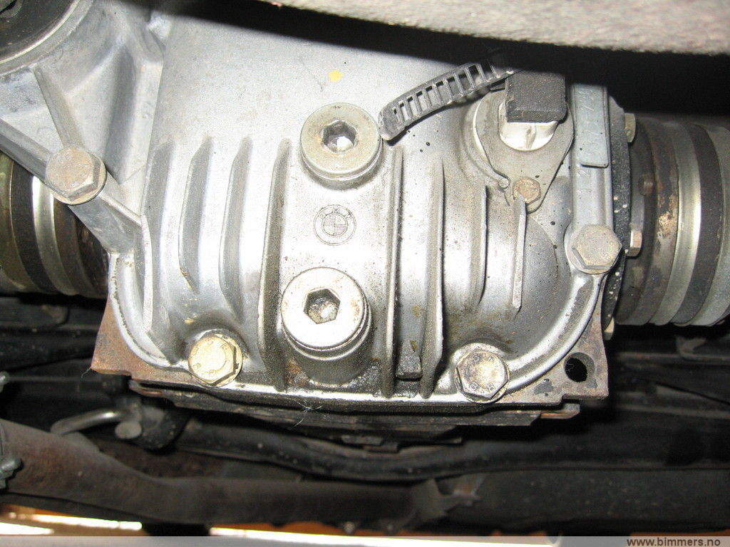

Ja, kjøpte meg en diff med lamellsperre til E30 min sommeren for to år siden, men ikke brukt den før nå i år etter bilen ble ferdig. Denne ble kjøpt av en dude på forumet som sa den var nyoverhalt. Saken er at det er en ulyd i den når bilen kommer opp i fart. Høres omtrent ut som jeg kjører med sekvensiell girkasse, lyden øker med farten.
Er dette slitte lagere? Eller er den feil shimset? Har ikke åpnet den og sett etter. Ble fylt ny diff-olje på den da den ble montert.
Hvor kan jeg henvende meg for å få sjekket/overhalt diffen? På østlandet helst.
Nå har jeg vært å kjent på mellomakselen og det er litt slakk mellom den og diffen når jeg vrir på den, kanskje 3-4mm eller noe. Skal den være riktig shimset da? da er den ikke for stram vel, selv om den utvider seg litt når den blir varm? Begynner å tro det er lagrene jeg da.
Noen?
Kjøper annen (brukt) diff idag :) Det koster like mye som å demontere den jeg har og overhale den så.
Hadde egentlig tenkt å beholde den og overhale den senere en gang. Greit å ha en liggende. Mye byr du isåfall? Skal være 3:73 utveksling, men er faktisk ikke sikker...
Skal bytte lagrene uansett ja, og diffen jeg kjøpte igår kan jeg bytte tilbake om den har ulyd.
Har du powerflex eller hard foring på diffen?
Det kan være grunnen.
den lyden har jaffal ikke eg på min e30 m3 diff med komplett powerflex under hele bilen. Så tror nok ikke det du :)
Ikke med powerflex nei, det er jo ganske mykt i forhold til nylon. Jeg har nylonfoing på min diff, som er i god stand, og den uler med omdreiningene. Høres nesten ut som jeg har kompressor :P
har powerfleks jeg og, og ingen ulyd=)
så er nok lagrene.. veldig vanlig da, kan hende de har rusta litt når den ikke har vært brukt på en stund
