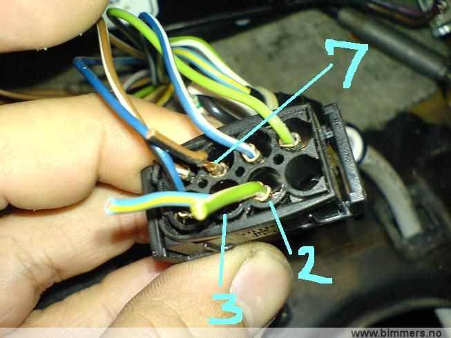

Det er montert ryggesensorer på den, men etter den ble bygget om fra automat til manuell funket ikke dette. Kan ha noe med at ryggelys ikke funker (ryggelysbryter i girkasse defekt muligens?)

ryggelyset virker ikke når du bygger om fra automat til manuell pga at ledningsnettet inni bilen fortsatt er til automat. jeg koblet ledninger fra ryggelysbryteren opp til 2 av stikkerne i girvelger kontakten, som sitter i midtkonsollen. da virket det.
Ang det er denne fin: http://www.e36-tech.com/forum/diy-325i- ... -1373.html
(3 og 2 på bildet kobles direkte til bryteren på girkassa)
