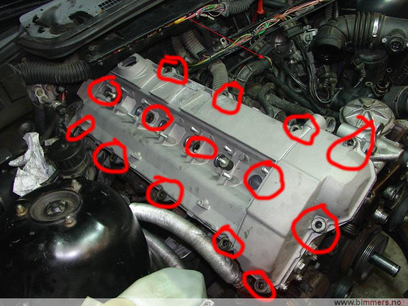

en grei måte å se om registerkjede er gått på er å ta av topp dekselet, å se om du finner kjedet.
Skru av skruene med rød ring rundt, litt usikker på de ringene i midten av toppdekselet.
Så drar du av dette dekelet, da skal det se slik ut, er ikke helt sikker på om det er det kjede som er lengst fremst eller det som er lengst bak som er registerkjede.. Det skal hvertfall se ut som noe alla dette
Lykke til da ;)
