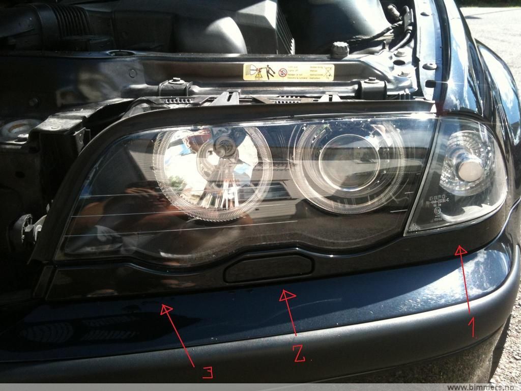

1.
Start med å fjerne blinklys. kan enkel fjernes ved å bruke et flatjern ned gjennom hullet i skjermen som er synlig når du åpner motorommet. da trykker du ned en plastfjærings lås og blinklyset kan skli ut. hjelp til med den andre hånden fra utsiden og dra litt i det.
2.
Spylderdyse. jeg brukte et flatjern med en fille pakket rundt den for å ungå riper. stikk den inn på høyre side og vipp den ut så du får tak med fingrene. dra den forsiktig ut, for spylerveskerøret som dysa er montert på følger med ut og den kommer til å sprette inn igjen når du tar av dysa.
(tips: husk å drener spylerveske før du gjør dette)
3.
Når dysa er av kan du gå løs på listen dysa sitter i. denne er enkelt montert med 4 eller 5 klips. vær obs på at "blinklys enden" sitter litt, så kan være lurt å trikse litt med et flatjern for å få av det helt uten å knekke noe.
(tips: kikk godt, gjerne med lommelykt etter klipsene og lær deg hvordan de er montert så ingenting knekker)

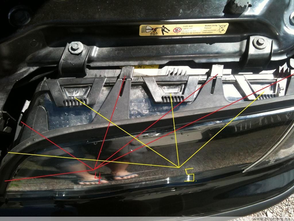

Da er vi kommet til selve lyktglasset som også er i plast, så ikke vær redd for å ta litt hard i det når det skal ut.
hovedlykt glasset sitter enkelt festet med 3 klips på toppen, 3 klips i bunn og et på hver side. vipp de opp med et flatjern (disse sitter godt så kommer en smekk lyd når de vippes av) når du har fått klikket løs alle klipsene kan du ta av glasset, mye mulig noen klips henger litt igjen ettersom de er litt stramme, bare følg med og bruk flatjern for å vippe på klips som ikke gir seg.
NB! husk når du skal montere dette sammen igjen at det er et spor på "grill" siden som glasset skal passe i.
(tips: ta deg tid, alt er plast og alt kan knekke)

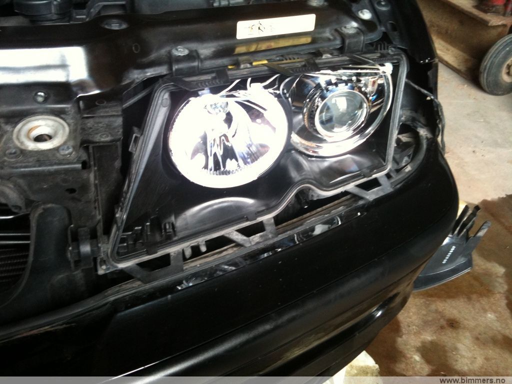

Slik burde lykten se ut når den er demontert. (jeg har alerede satt en ring på for å se :)
NB! Nå skal vi montere ringene, men husk at å ikke sette på kontaktene til ledningene
før vi har fått kablene gjennom og ut i motorommet!

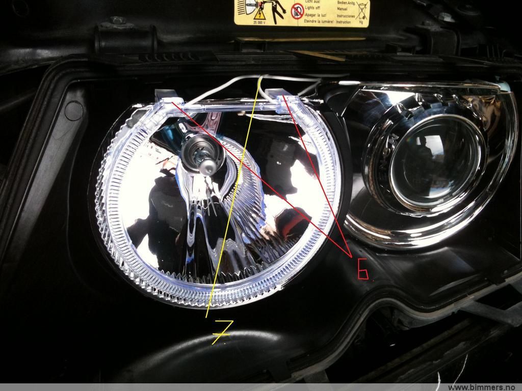

6.
Selve monteringen av ringene er utrolig lett, er en klype formet løsning for feste som du dytter på reflektoren.
7.
er flere muligheter vist for å få kablene gjennom og ut bak, er forskjellige løsninger med tanke på Xenon versus vanlig lykt.
jeg valgte og ta mine kabler gjennom "gummibobla" som sitter bak Xenon pæra. kjempe lett å ta av og kablene var mer enn lange nok for å jobbe på baksiden etterpå.

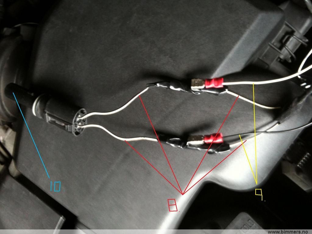

orgniale parklys ledninger. her skal vi koble oss på med AE våres. klipp ledningene med litt god avstand fra sokkelen til parken. da blir alt mye lettere og vi har mulighet for å feile.
9.
AE har pluss og minus. når du har lekt deg med litt kabelsko og teip husk og skru på parklys og sjekk om AE virker. selv brukte jeg kabelsko som har 2 tilkoblingspunkter. fraråder sterkt å tvinne kablene sammen og håpe det holder.
10.
Gamle parklys pæra. husk å fjerne denne for å ikke få feilmelding på el-nettet.
Du har sikkert kikket på kittet og sett at det er en styingsenhet som følger med. denne skal begge ringene kobles igjennom med kontakter som følger med. så kan du koble styringsenheten på parklysene.
