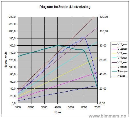

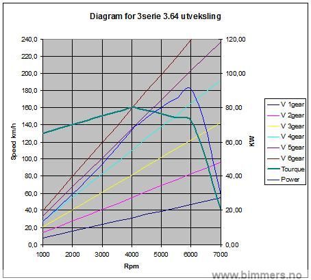

Årsaken er at bilen er noe høyt giret. 3.64 på en 1.6liter er mye. Hadde jeg hatt 4.1 hadde turtallet økt fra 2000rpm i 80km/h til 2250rpm. Trekkkraften hadde økt over 15%. Ville nådd toppfart ved 5900rpm 6gir mot 6250 i5gir i dag! Forbruk ville nok økt endel! Tror så avgjort at bilen ville følt kvikkere. Har gjort dette noen ganger før men da på eldre Ford.(20år siden)
Dra kraften eller akselerasjonen på hvert gear hadde økt ca 15%. 6gear hadde komt omtrent der 5 er i dag! Noen andre som har prøvd dette?

Nå har jeg testet litt systematisk kjøring med konsekvent 5 og 6 gear. På samme strekning viste komputer 0.65 ved 5 gear som høyeste gear og 0.63 ved konsekvent bruk av 6 gear.
Bilen ble kjørt med cruise controll så mye som mulig for å minst mulig påvirke resultatet!
Kjøring på 5gear tilsvarer en utveksling på 4.29 og selv om dette gir en helt annen gass resons enn kjøring på 5 føles ikke turtallet slitsomt med ca 2350rpm ved 80km/h.
Spørsmålet blir da. Hva skal jeg gå for? 3.89 eller 4.10? Det er snakk om 7% eller 13% forskjell i utveksling. Dette vil gi 8% eller 15% økning av tilgjengelig effekt ved kjøring i 80km/h
Noe som har momentkurve for denne? 1.6 122hk?
100km/h har jeg i dag 2500rpm/6.gear og 3000på 5gear
Skifter jeg til 4.1utveksling får jeg 2850/6gear og 3300 på 5gear ved 100km/h
Velger jeg 3.89 får jeg noe midt i mellom!
