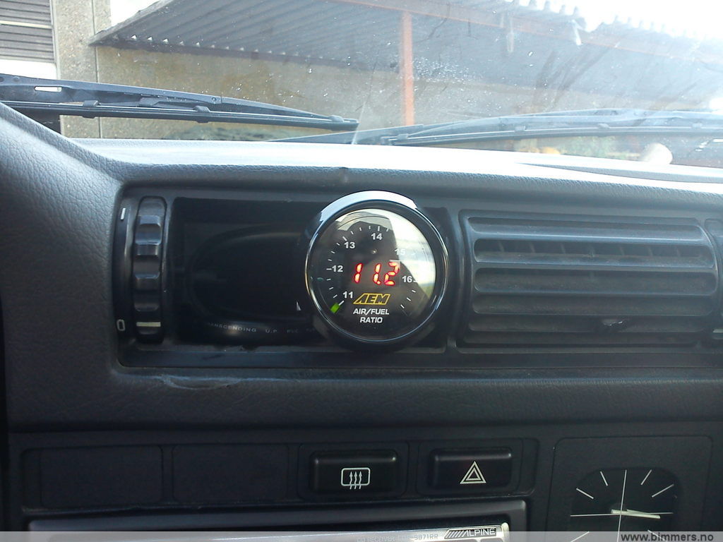

Ellers kan eg smile litt for eg får AEM bredbåndslambda i posten i dag så blir montering av den i dag etter jobb.. og den er bestilt fra usa og kom på en liten uke... kjappere en det BS drite....... så får prøve og få tatt noen bilder under montering og sannsyneligvis justering senere ;) men må er det off to work :)

Da var bredbåndslambda montert og bensintrykk justert.. utrolig god følelse og vite at du ikke kjører for magert:) har plukket ned eksosen og sveiset inn medfølgende hylse for lambda sensor... og montert opp alt.. så hadde eg en prøvetur og så justerte vi litt :) bilde av måleren kommer litt senere.. skal få tak i noen flere målere som olje trykk og temp el lignende (good to know stuff) og montere i luftekanals hullene i dashen :) noen forslag fra folk til målere som er til og stole på? :)

Går litt tjukt på tomgang men fekk ikkje det til bedre om verdiene skulle holde seg greie ved fullt pådrag :)
bedre med for mye enn for lite :)
