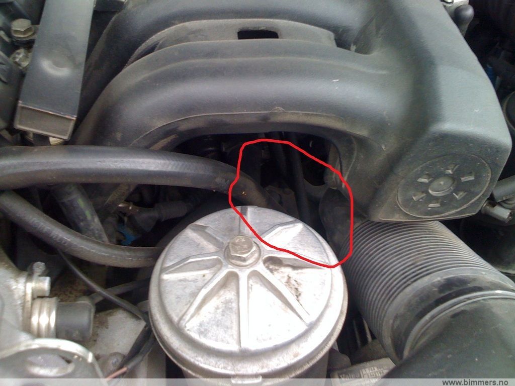

bmw-520i Skrevet Juli 25, 2010 Forfatter Skrevet Juli 25, 2010 her e det et bilde bak oljefiltere. kor e oljetrykkgiveren bryteren ?

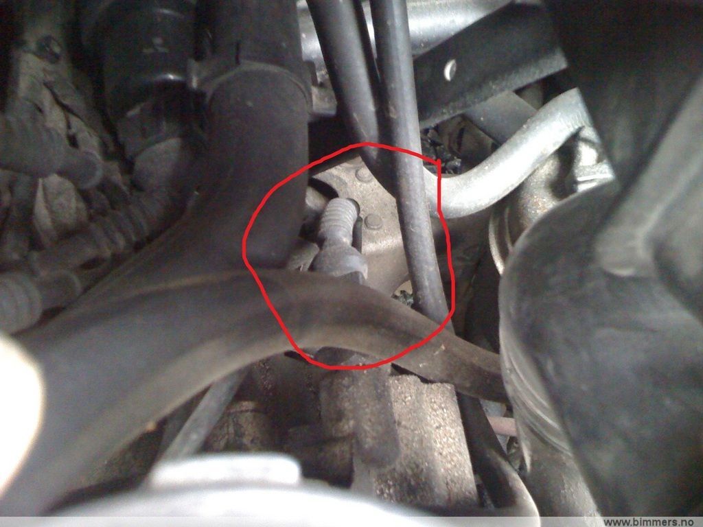

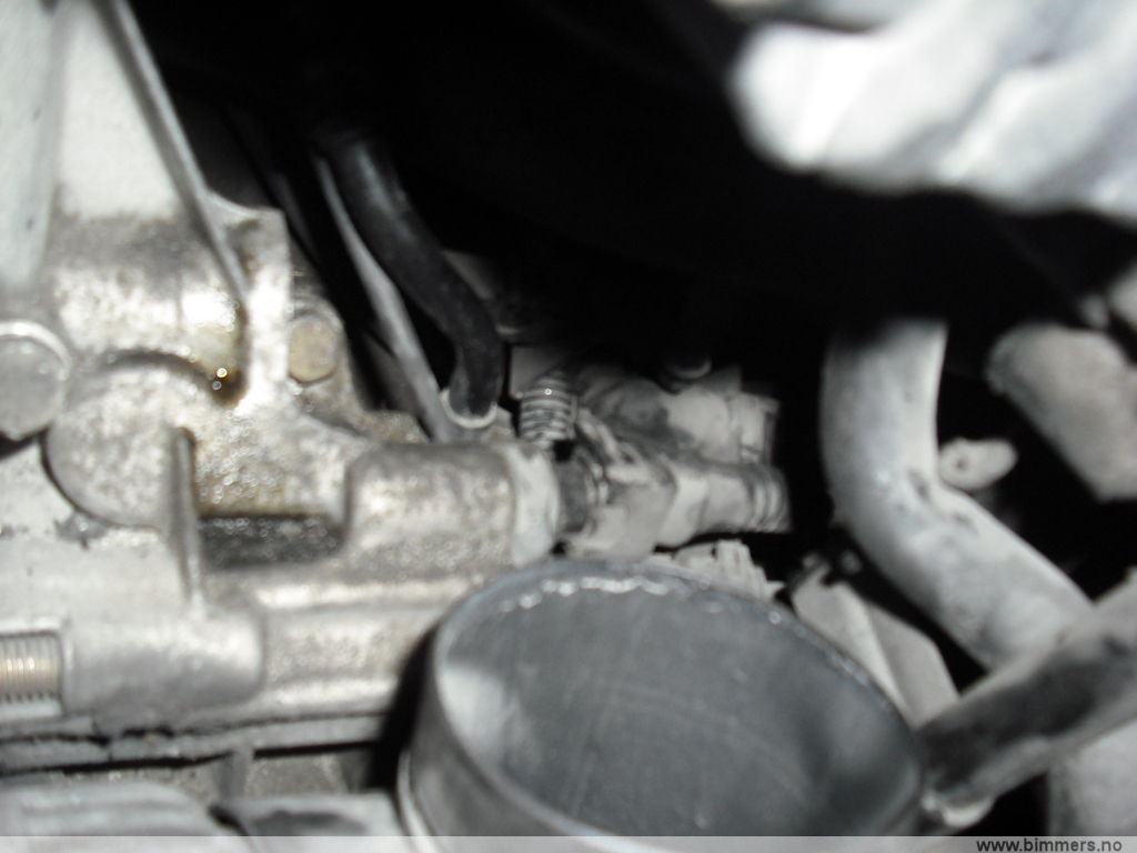

baremats91 Skrevet Juli 26, 2010 Skrevet Juli 26, 2010 nedi der er bryteren, du ser den på neste bilde der er bryteren mener det var 2-3 kabler der
