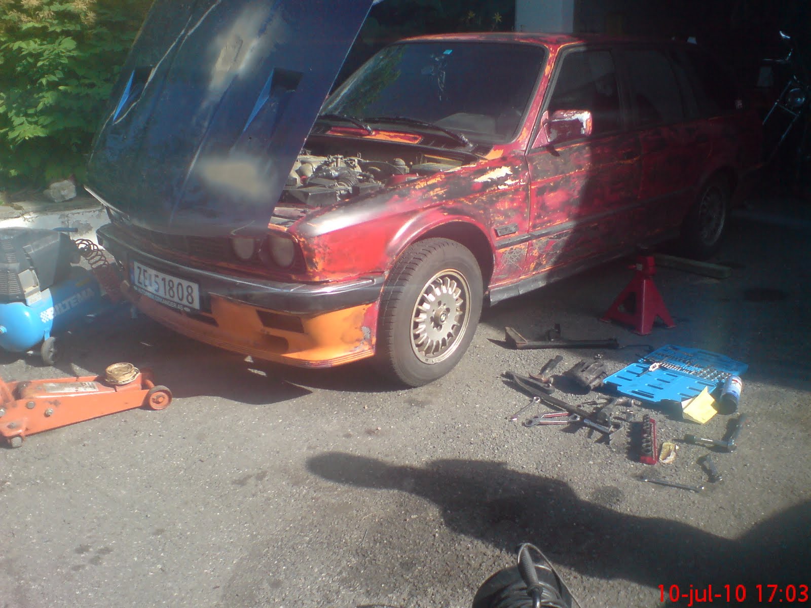

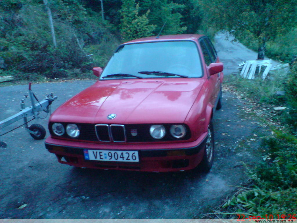

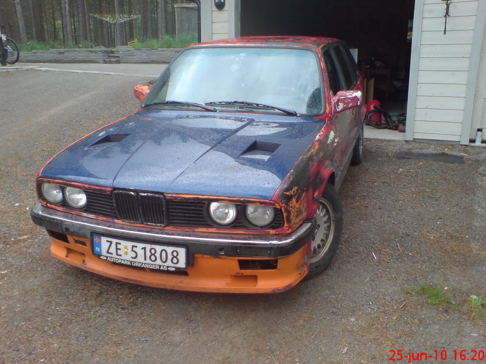

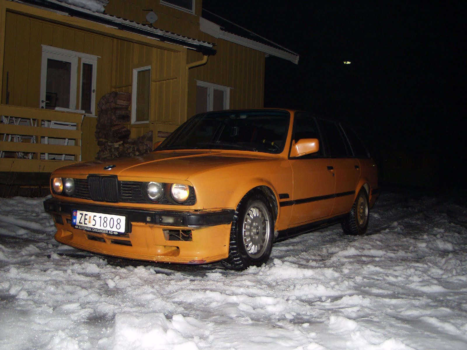

Bytta ut min 240 tic mot denne bengalakka orange 320 touringen med 325 motor osv=) metch intriør og mtech 1 front sperrediff.
men etter litt hard høyttrykkspyling og malingsfjerner håpet je å få fram farga under men istede ble det litt "camo" over hele bilen, så det må nok hellakkeres når den tid kommer

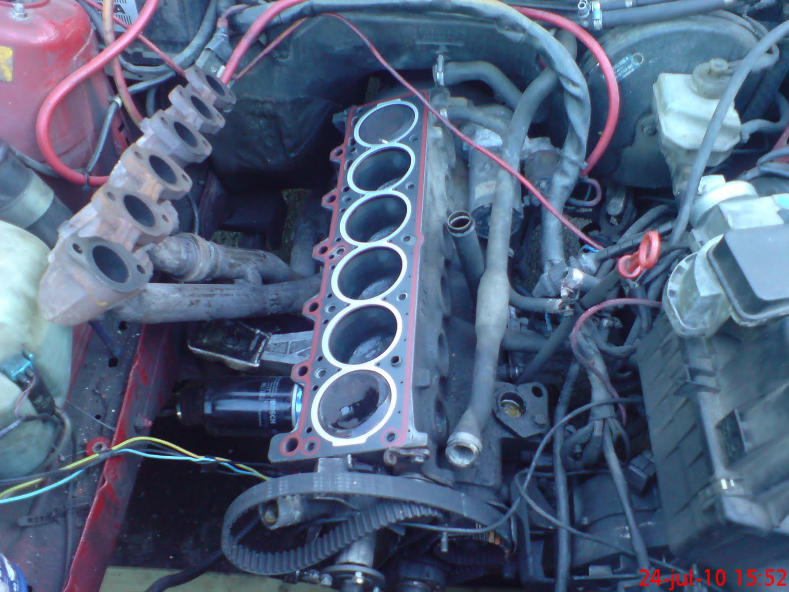

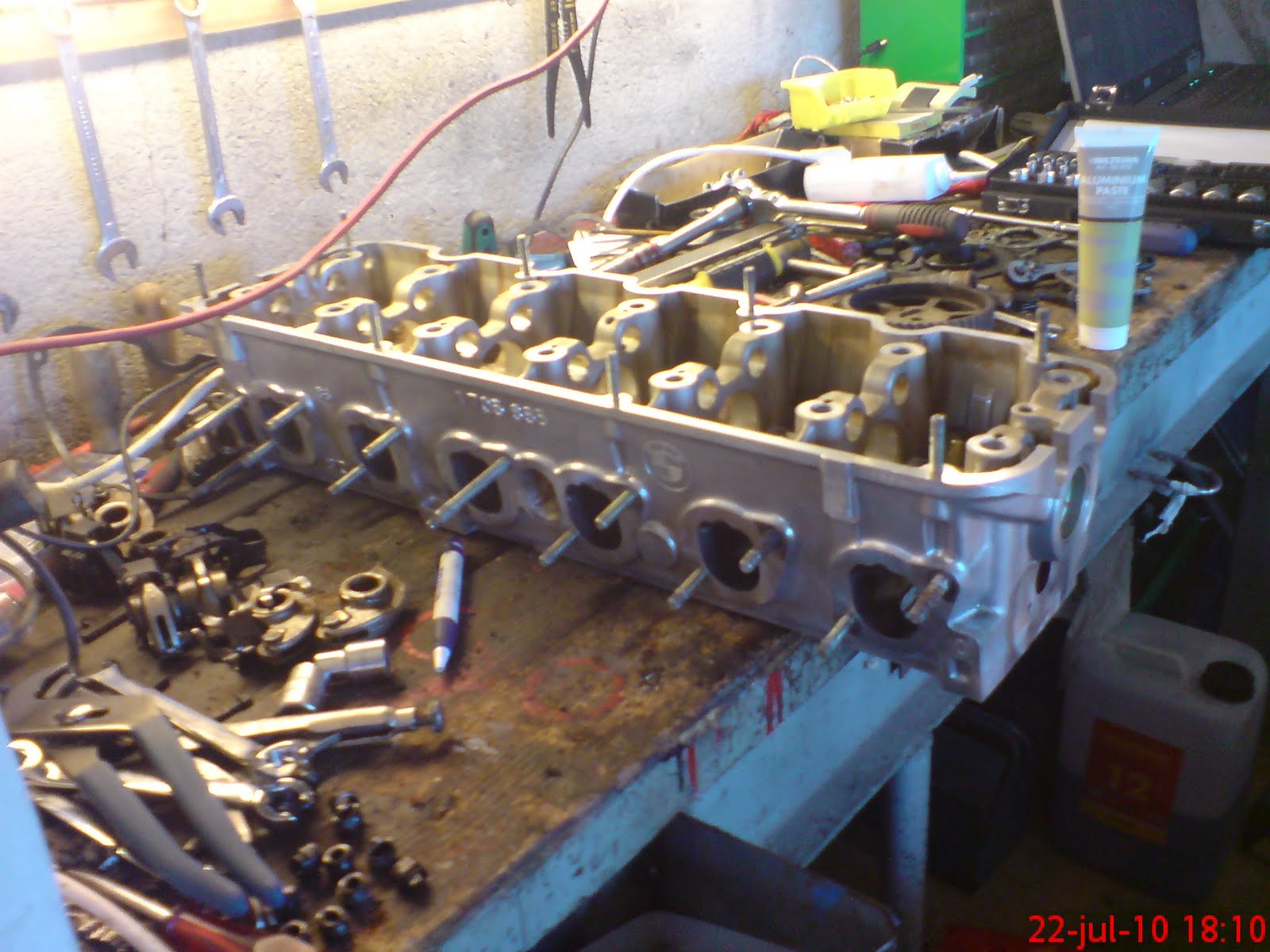

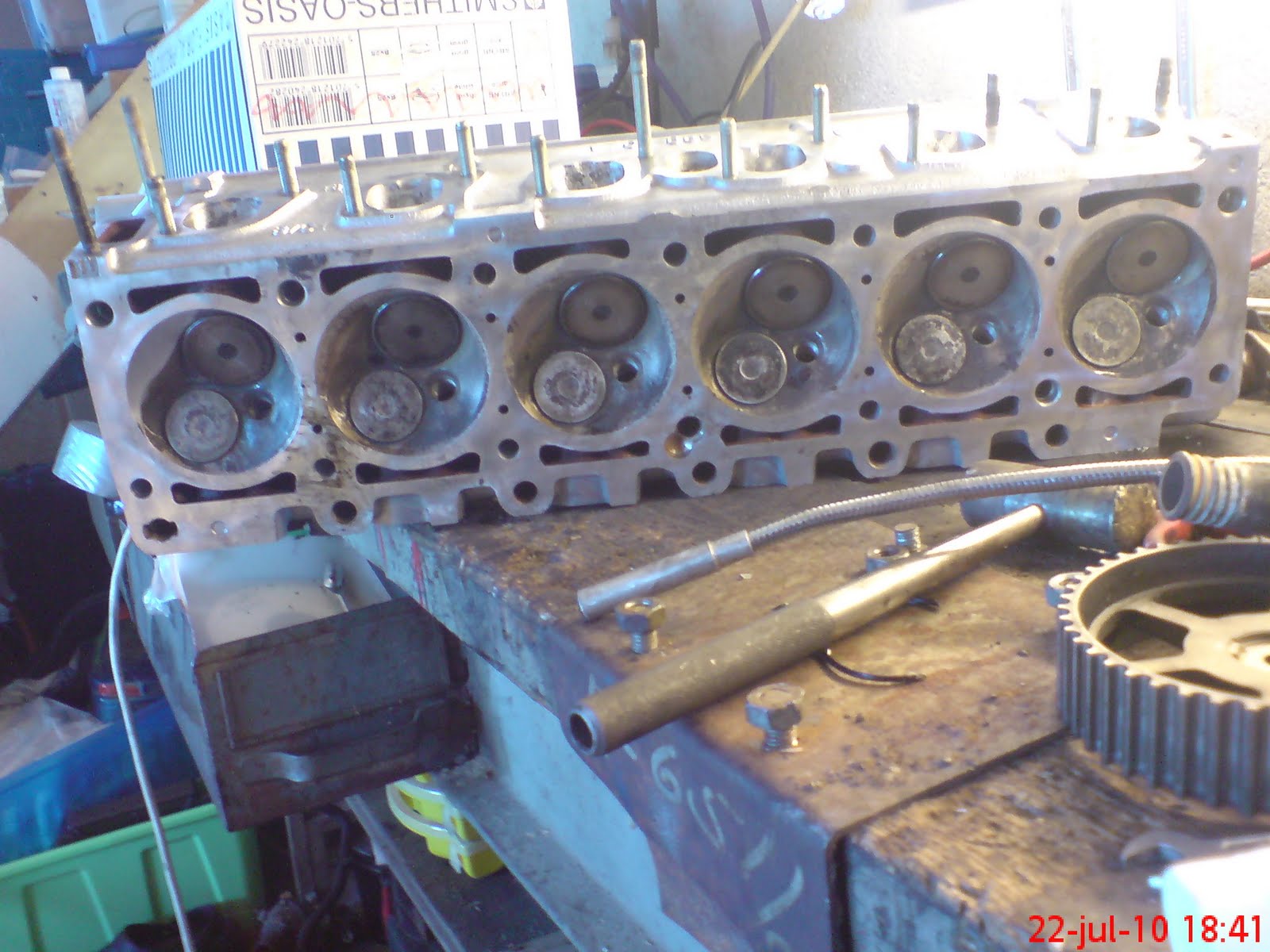

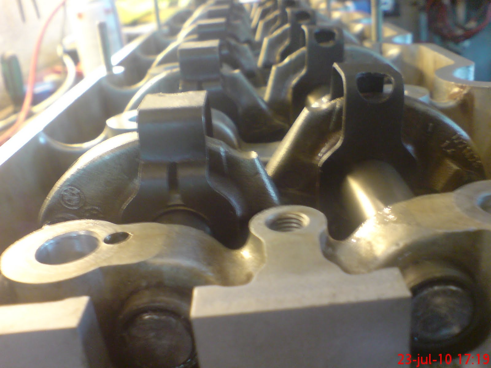

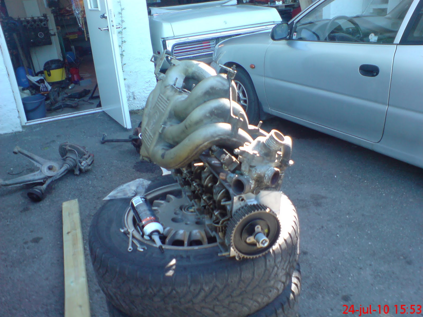

overhaller toppen også, sku bytte toppakning så da overhaller jeg toppen samtidlig =):
vaska saken å da blei den rein!

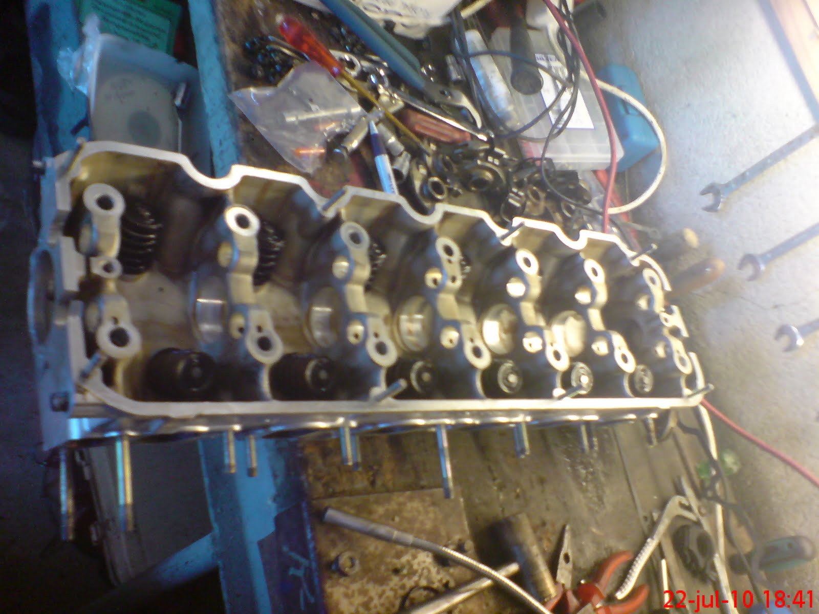

ventilene tillbake etter je har bytta ventiltetninger
har slipt ventila fort å gæli:

toppen er nå sammen igjen :
og på plass!:D

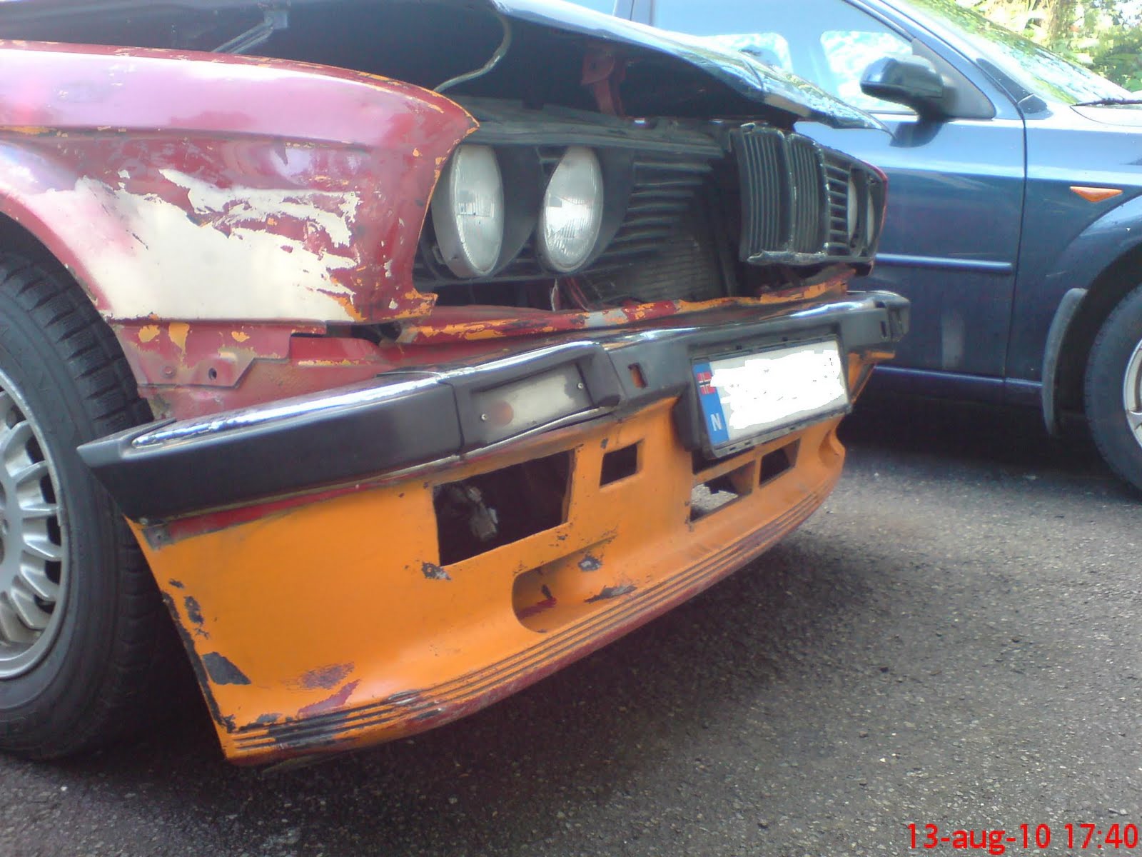

Fredag den 13ende...:
bilen har vel gått knapt en uke etter at je overhalte toppen og fikk den sammen igjen.
bilder forklarer vel at fronten ble bulka? vått føre sjedde noe litt forran så skulle bremse, det var glatt så sklei pent inn i bilen forran..
men nå har jeg delebil på hånda å gir itte opp så lett, planen er å skifte ut det som trengs i fronten så gå over pusse ned og ta det som finns av rust, faktisk nesten ingenting, ikke engang forran i hjørne der det er på alle e30r. så blir det lakk etterhvert orginal farga "Zinnoberot" eller hva den heter, så får vi se om det blir noe styling senk osv etterhvert, men eu kontr å lakk først!!

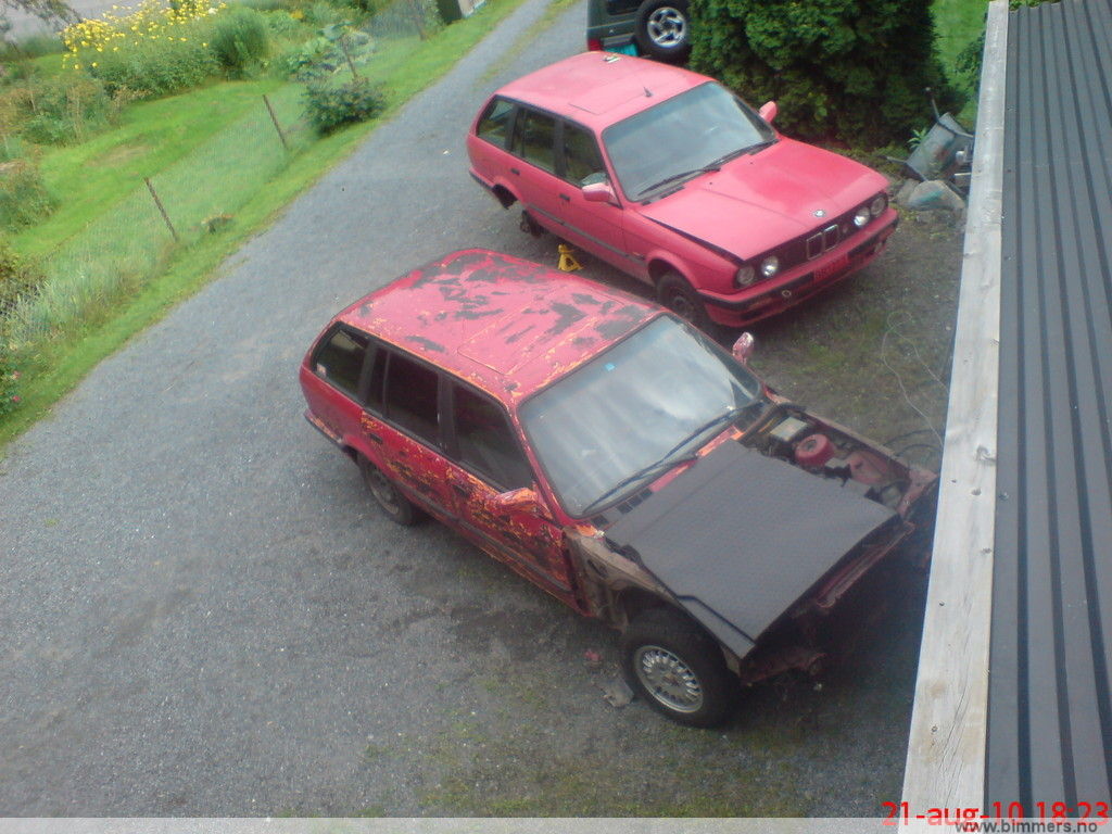

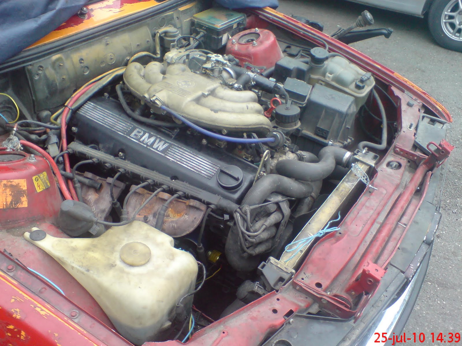

Etter litt knoting att å fram så fant je ut at enkleste var å stelle istand delebilen som er helere i lakken har mindre rust å er uskrudd!
så da blir det å selge m20b25n og litt anna div fra andre bilen å fløtte noen av dela je vil ha sjøl over på 318 så får vi se etterhvert om det blir noe annet motor i 318, håper på å få noe godkjent i vognkort uansett hva jeg skal satse på. men blir uansett ei stønn tell, lærlinglønn er itte akk tell å bli rik av hehe:P

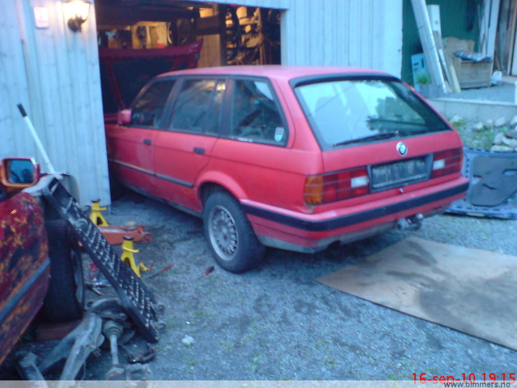

ett lite bilde av bila der dem står å blir skrudd på:
går nå å venter på 2 pakker fra koed, fikk feil på rust på bremserør, lenkearmer foran, knust lykteglass, travers bak foringene, og endeledd forran, så dette er bestilt å kommer snart =)

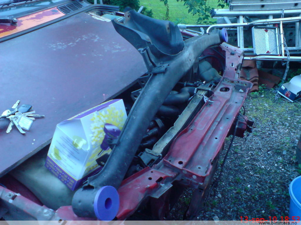

jess fått pakkene fra koed, skal ta med traversen på jobb i morgen for å presse ut gamle fôringene og sette inn polyforingen

Jepp har fått gjort litt idag hvertfall, bilen som blir gjort istand nå er en e30 touring 318 1990 modell m el takluke.
det som er gjort er :
fløtta over bremser rundt hele fra den andre bilen
fløtta over mtech stola fra den gamle bilen,
fiksa sentrallåsen på bakluka
støvsugd inni bilen
bytta plugger
det som mangler er:
få sammen igjen bakstillinga å montere den,
skifte bremserøra fra tkrysset bak og ut til slangene/fram til pumpa
fikse brekkvaiere, ene sida er ok andre sida er ett satans hælvette!
skifte lenkearmer forran
skifte ytre endeledd
dette bare for å få den i bruksstand!

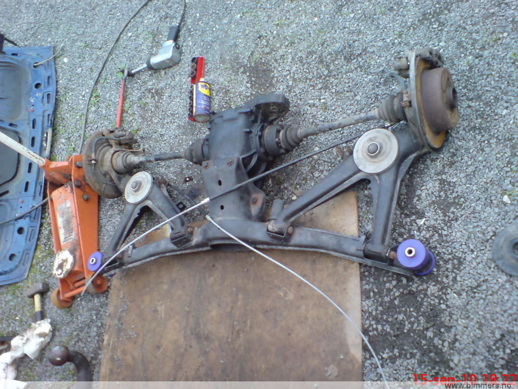

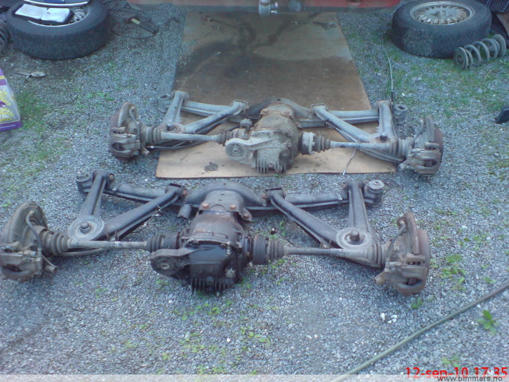

nåen bilder frå det siste je har gjort:

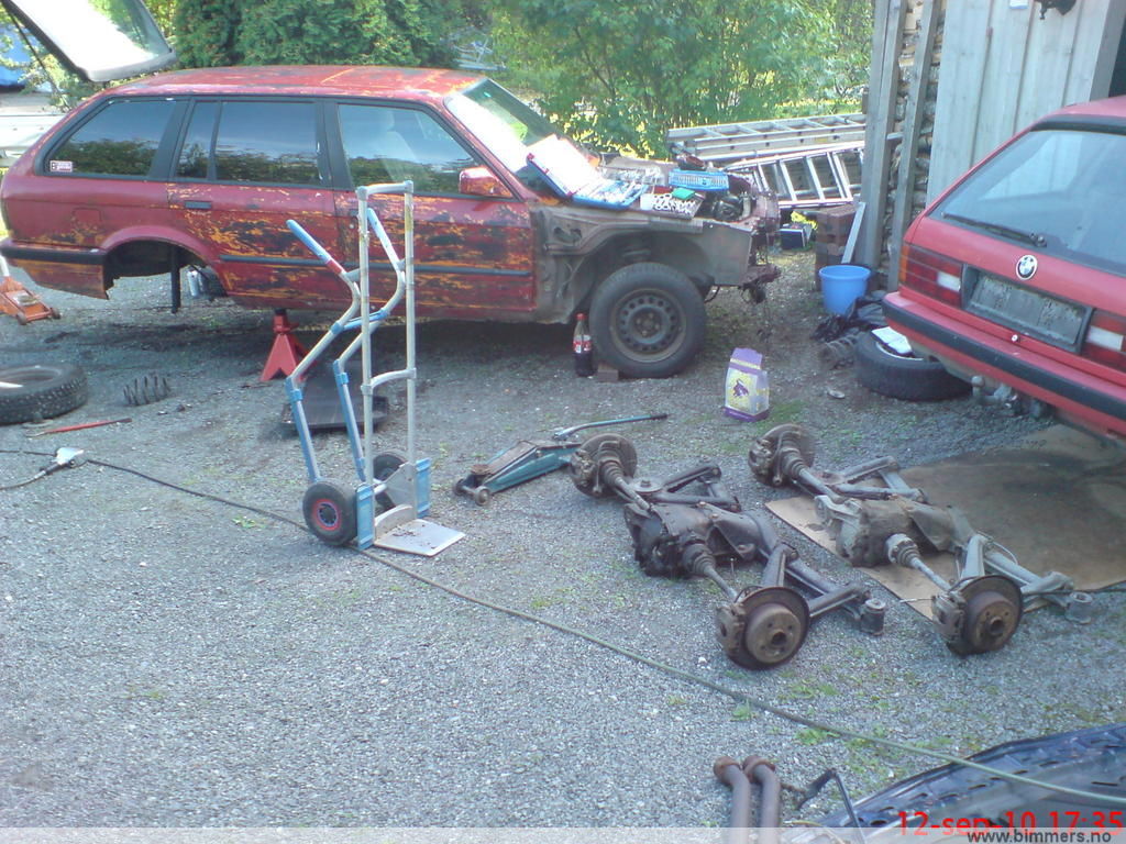

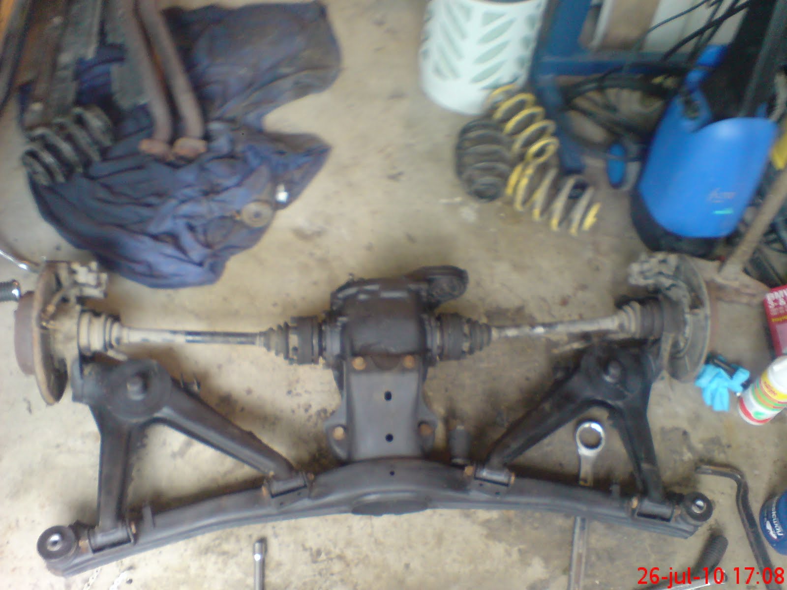

begge bakstillingen er nede og ute av bila:

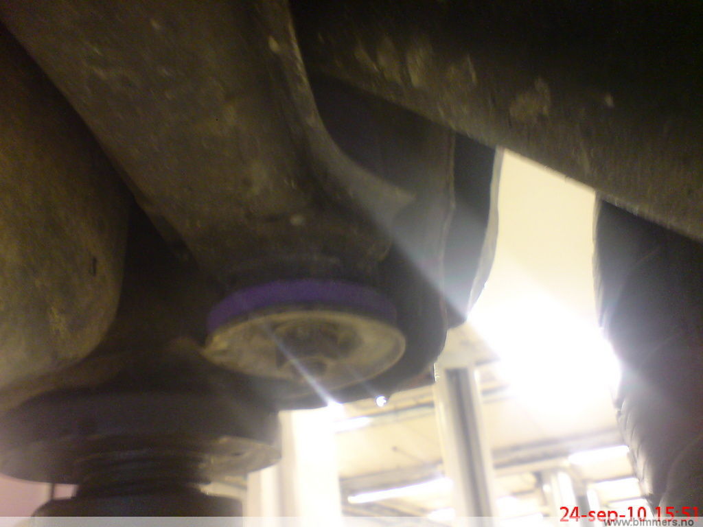

Poly foringer av typen lilla:P

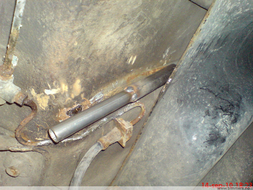

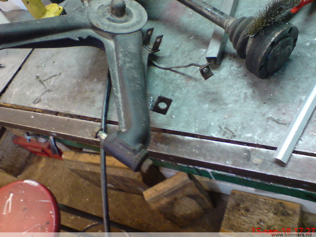

også ett spørsmål, noen som har vært borti att vaiern har sitti igjen inni de røra som sitter fast på bilen?(til håndbrekket altså) det sitter fast en liten bil av vaiern inni der å det er litt av en nøtt om dagen!
Da var brekkvaierstompen som hadde kilt seg ute!!!!! måtte skjære av bakre enden på røret men har allerede sveisa å finni på en ny ende ;) skal komme med ny bilde update i morgen=)

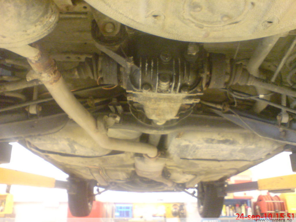

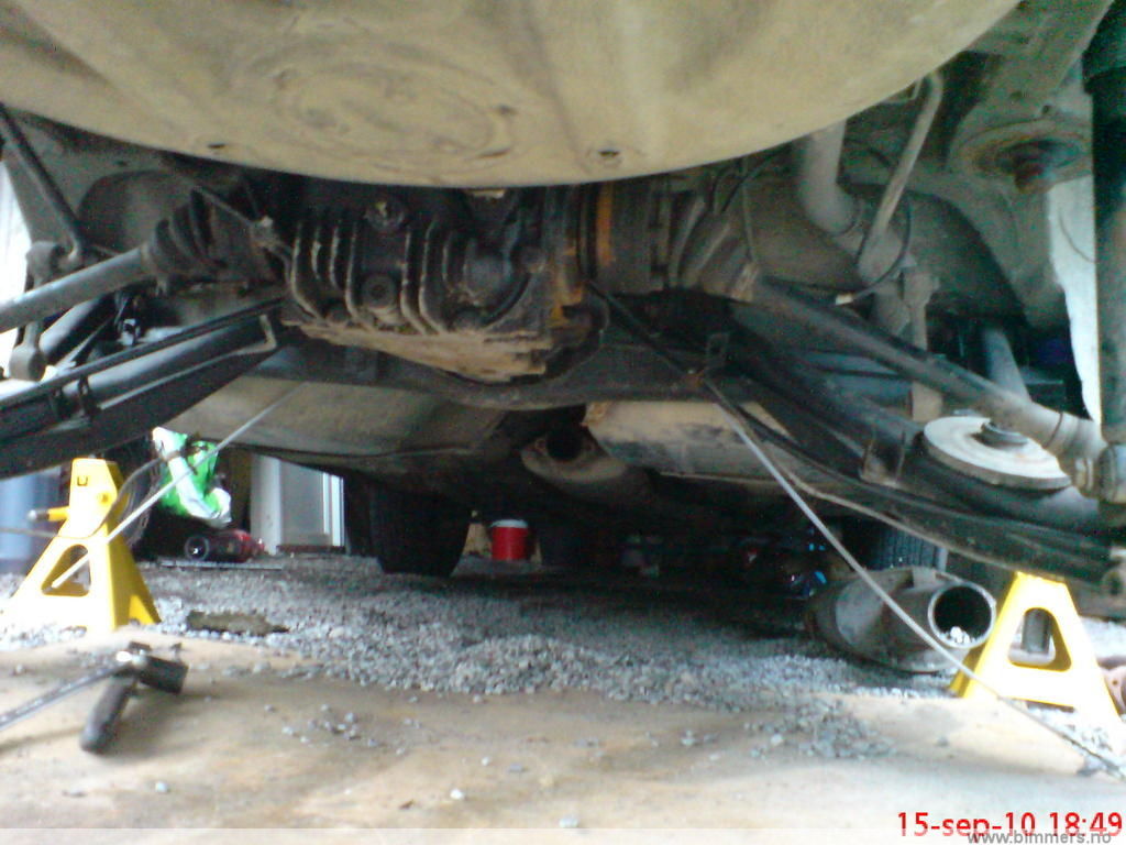

Jess en ny update! er så godt som ferdi med bakre del av bilen nå, fått fiksa alt med bremserør brekkvaiere og bakstillinga er på plass igjen.
litt bilder ;
her har je laga tell en liten erstatning etter voldtekten av det forrige røret:P

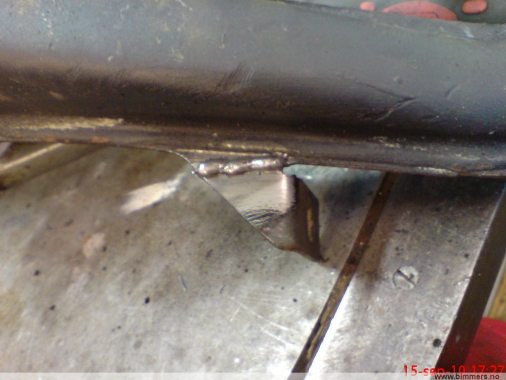

så mangla ene bremserør feste på ene delen av bakstillinga, sveisa på ett;)
Bakstillinga sammen igjen å klar for montering, og montert
bilen omsider på bakken igjen med 3 nye bremserør å nye foringer å litt lakk på bakstillinga!

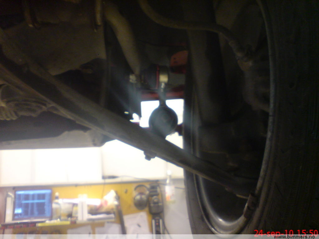

Da var lenkearmer og endeledd bytta med god hjelp fra dama idag =)

Lenkearma som er nye og endeledda, værdt å nevne at dama bytta begge lenkearma ;D

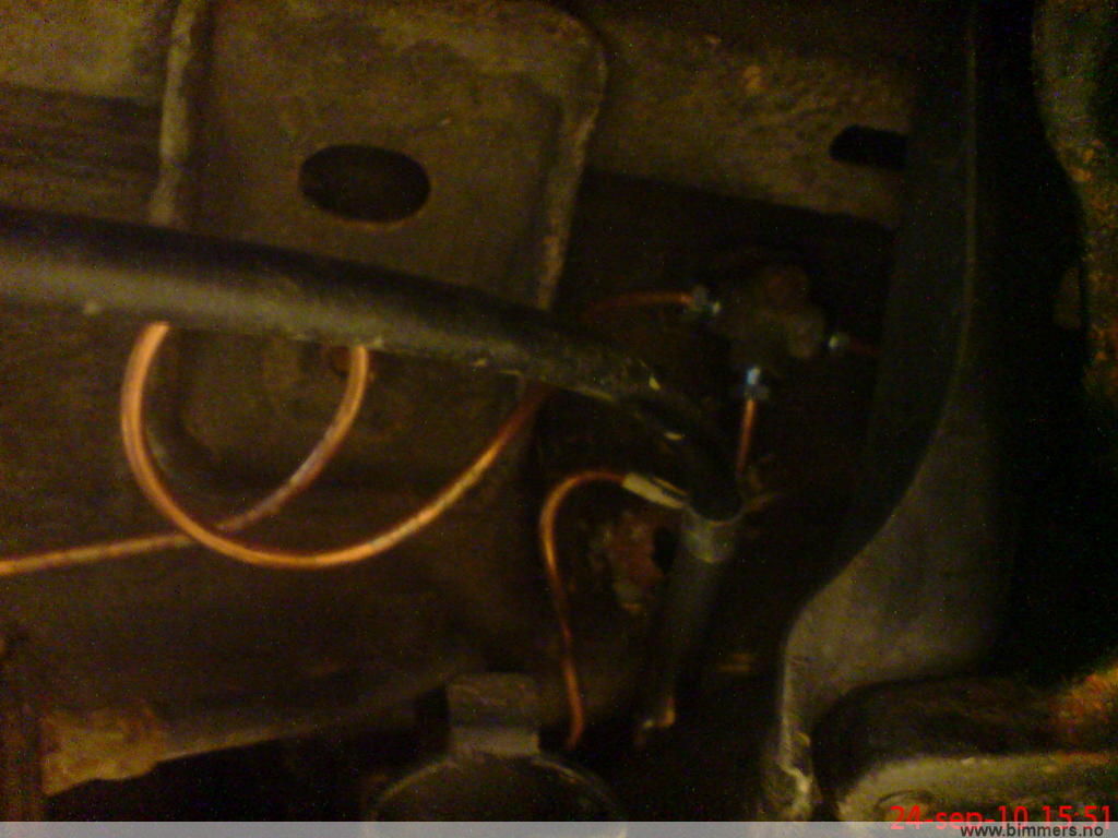

nye bremserør till tkrysset, blei litt langt det ene så da laga vi en krøll:P

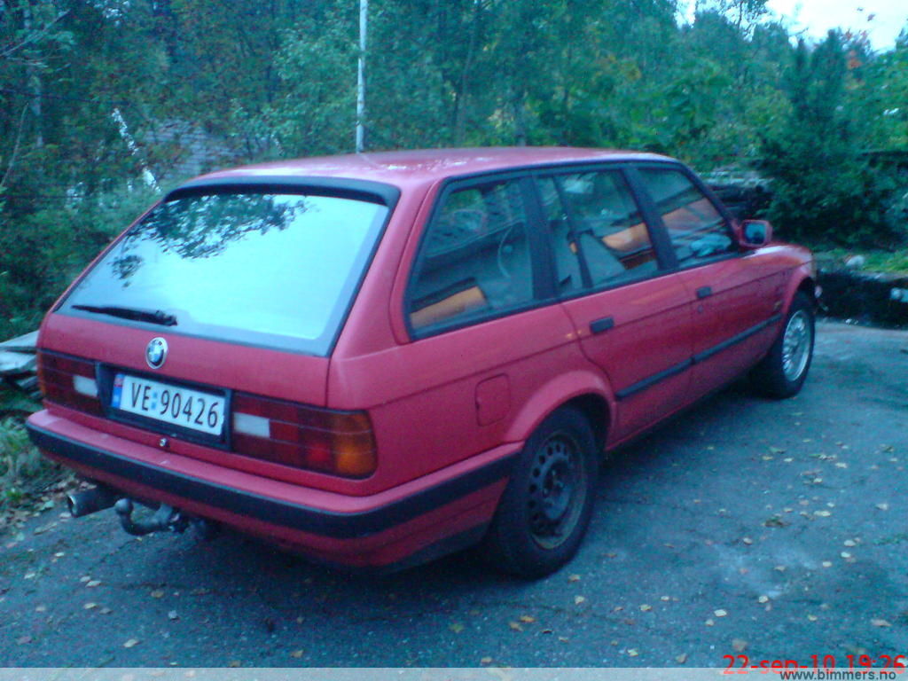

så bilen med skilt!

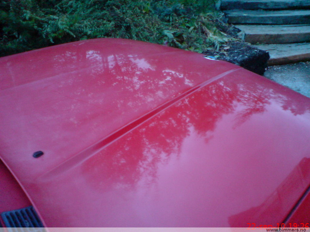

så bare en liten prøve polering på panseret
skal nok rubbes ned å poleres opp så den ser ok ut, så blir det full karosseri oppusning etterhvert når je har penger tell hellakkering ;)
