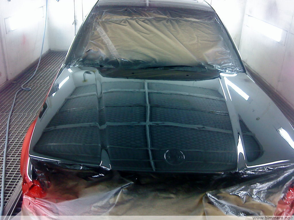

Martinsen Skrevet Juli 24, 2010 Skrevet Juli 24, 2010 Vel, grundarbeidet er jo det aller viktigste. men når man kommer til sprøytinga så er det noen grundregler å følge: man må sprøte med overlapp(for å få minst mulig skjolder) Forskjellige merker sprøytes forskjellig. Trykket på sprøta skal være 2bar ikke fra kompressor, men ut ifra sprøyta for å få knust det skikkelig dette er da basen, på klarlakken bruker jeg 2.5bar(Kommer vel an på hvilket lakkmerke man bruker, på jobben har vi glassurit) 2strøk klarlakk, fult strøk på begge strøkene, og vis det er panser du skal sprøyte (Liggende flater) så må man ha en klarlakk med lang lukkertid slik at det flyter utover å blir steikblankt;) bruker du en med kjapp lukkertid så vil det se tør sprøyta ut, legger ut et bilde av min bil som jeg lakkerte for en stund siden, og resultatet skal se omtrent slik ut: Som dere ser over her, så er ikke panseret lukket helt igjen, det ligger i omtrent vater. dette er for å få mest mulig strekk på klarlakken slik at den blir enda blankere:) Men så kommer det jo an på hvilken farge du skal ha. svart = må gjøre ganske bra grundarbeid for å få det strøkent sølv = bulker osv vises ikke like godt, så trenger ikke være 100%, men det anbefales jo uansett å gjøre det skikkelig Jeg har tenkt å laget en "grundarbeids" guide om hvordan man gjør det, må bare sette meg ned en kveld å skrive litt
Muztang289 Skrevet Juli 25, 2010 Skrevet Juli 25, 2010 Martinsen, husk å legg til sliperiper, hva dette er og hva det kommer av i guiden din..
