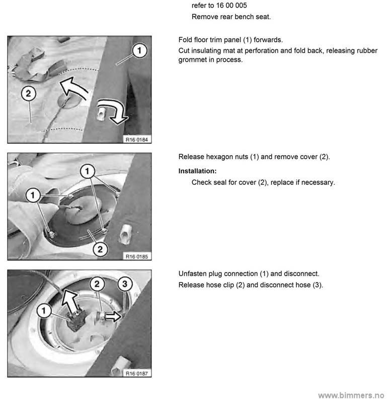

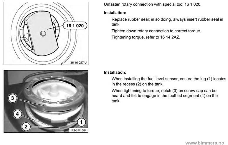

SweetBMW Skrevet August 4, 2010 Skrevet August 4, 2010 På BMW skal det være selvluftene system etter det jeg veit. Men det du gjør hvis du bytter og sånn.. Ta og sett tenninga i pos 2. la den stå litt, slå av, tenning i pos 2.. så kan du prøve å starte. det at du bytter pumpa skal ikke dra inn SÅ mye luft.. skal holde med at den rekker få trykket opp uten at det skjer noe gærent.
j0lle Skrevet August 4, 2010 Forfatter Skrevet August 4, 2010 På BMW skal det være selvluftene system etter det jeg veit. Men det du gjør hvis du bytter og sånn.. Ta og sett tenninga i pos 2. la den stå litt, slå av, tenning i pos 2.. så kan du prøve å starte. det at du bytter pumpa skal ikke dra inn SÅ mye luft.. skal holde med at den rekker få trykket opp uten at det skjer noe gærent. Dette stemmer i følge TIS. Fant også dette:
