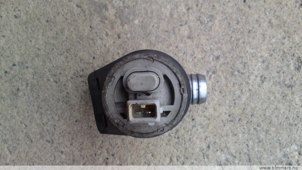

a-watt Skrevet August 12, 2010 Skrevet August 12, 2010 Er det ikke koblet til en ledning bak på regulatoren så er det nok det. Funker den, har gått ca 150k. Skal vist gå å rense den med startgass. Her ser du kontakten...
Fisher Skrevet August 12, 2010 Forfatter Skrevet August 12, 2010 nei akkurat hvor den skal kobles vet jeg ikke.. siden jeg bare fant den kjapt.. dreiv på med noe annet egentlig skjønner du.. Usikker på om den ligner .. men får se om jeg får sjekket i helgen Ja skal undersøke litt så får du høre hvis jeg finner ut at den er gåen
