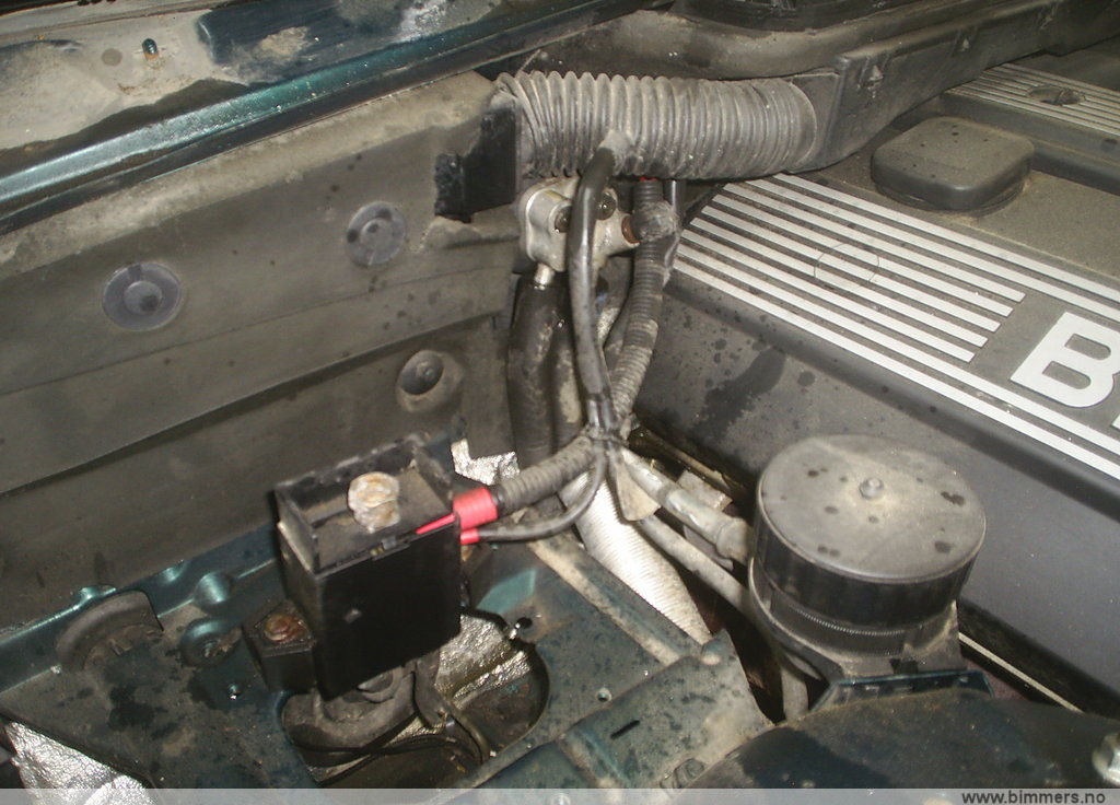

Koblet alle jordinger rett?
Motor-nettet skal vel ha en av de tynne kablene der bort til pluss polen.
Så har du fått med jordingen til motorfestet?

er en ting som jeg kom på nå som jeg hadde problemer med, og det var jordingskabelen som sitter under den runde OBD kontakta der, om den ikke har 100% kontakt får du ikke start, på min hadde mutteren løsna så vidt det var og da stoppa bilen

har dobbelt sjekka de... men skal prøve å ta av den jordinga under diagnose kontakta.. kanskje den ikke har nok jording.. uff. .bensinrele bare klikker når jeg kjører på starteren så virker som det er noe dårlig jording. ja har satt på motorjording fra motorfeste til karros.
