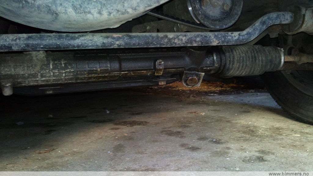

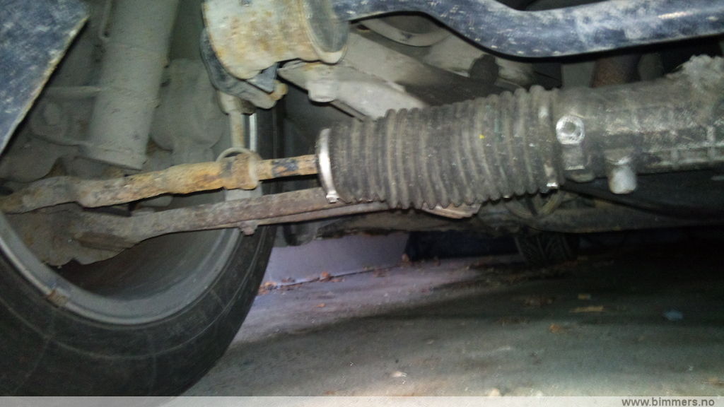

Erik89 Skrevet September 1, 2010 Skrevet September 1, 2010 Hei! Noe med servo´n eller tannstanga er ikke helt som det skal. Bilen sluker servo olje som bare det. Ser ut til at den bare lekker når jeg er ute å kjører, har ikke fått sjekka om den lekker når jeg står stille og ratter. Men må sjekke jevnlig hvor mye servo olje jeg har så den ikke går tom/under min. Tannstanga er fuktig, så lurer på om det er den som lekker. Legger ikke merke til noe spesielt med fukt rundt selve servo´n. Noen forslag på hva problemet er? Evt. hvordan ser denne tannstanga ut? Er brukt, fra en bil som hadde rullet 190k tror jeg det var. 94/95 318 sedan.

Erik89 Skrevet September 3, 2010 Forfatter Skrevet September 3, 2010 På min? Ligner mye på den som det er bilde av. Hvordan fikser jeg dette i så fall? Må jeg kjøpe ny?
Erik_S Skrevet September 3, 2010 Skrevet September 3, 2010 På din ja Den du har bilde av ser tørr og fin ut.
pedro Skrevet September 3, 2010 Skrevet September 3, 2010 Er jo olje lekasje på styresiden. Tannstangen lekker vel innvendig, men det kan feks. også være på trykkslangen inn. Fyll opp servo olje til maks. Ta en skikkelig motorvask med god spyl på tannstangen etter å ha brukt motorrens. Kjør til du ser lekasjen. Der det begynner å danne seg olje. Da vet du om det er selve tannstangen eller en eller flere av slangene det er noe galt med. Hadde i mange år Peugeot med slike problemer. Der var det en sil som gikk tett, men jeg vet ikke om det er sil i disse. Er kurant å bytte disse og billig å få deler til. Er vel like billig/billigere å bytte som å kjøpe nye deler. P
Erik89 Skrevet September 3, 2010 Forfatter Skrevet September 3, 2010 Erik_S: Skal få tatt bilde av min, mener den er ganske lik den på bildet. Pedro: Lurt, ikke tenkt så langt over å ta motorvask Har jeg noe å gjøre på dagen imorra.
