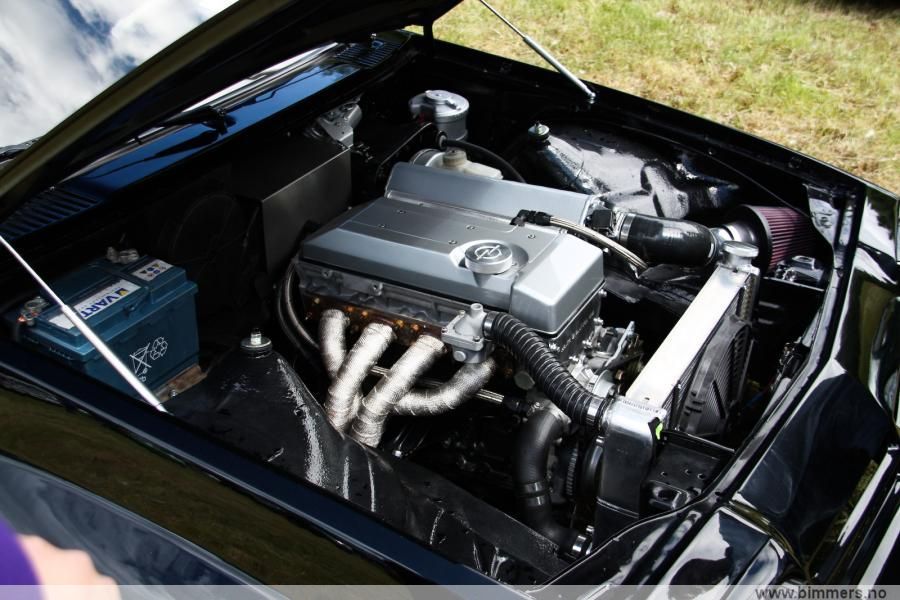

Verticalescape, det du ser på dette bildet er en, orginalt 2.4l 8v, den finnes det ingen 16v topp som passer rett på! da ble det innhenta en 24v topp, kappa i tre deler, fjerne en del og sveisa sammen igjen til en 16v! skjønner du tegninga?? :lol::twisted:

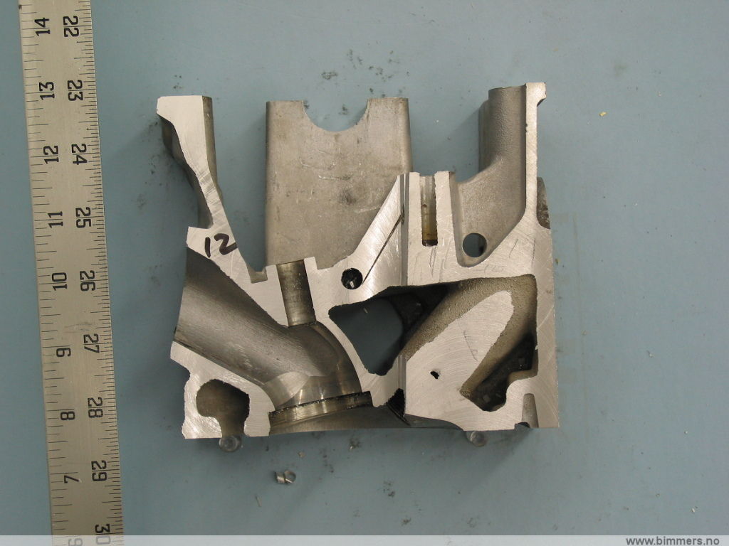

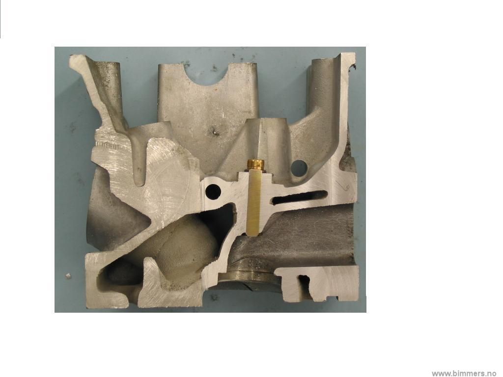

M70B50 toppene har ikke akkurat den beste fløden,spes på eksosportene da halsen på denne er bratt/knapp og omtrent 90 grader.
Tverrsnitt av innsug:
....og eksos:
....og eksos:
Nei det der var ikke akkurat mye og skryte av.. nå har jeg gjort akkurat null undersøkelse av noe som helst som har med v12 og gjøre, før jeg la ut tråden her, og spurte om detta. ikke har jeg noe særlig greie på bmw heller, men er dette den eneste v 12 motoren?
innsuget så ikke sååå ille ut. eksosen derimot.
