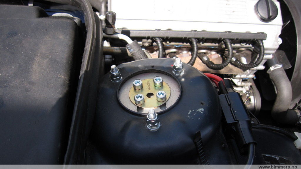

Vet ikke om du har satt på justerbar tårn lager, da har du muligheten for å juster mer.
Bak kan justeres litt orginalt. men finnes camber justerings stag til 1390 hos gs.
Ikke alle som er like flinke til å justere senkete biler. men det er best grep om man sliter litt på innsiden men det må ikke overdrives.
Senket selv en 320 e46. klarte å slite ut et sett med dekk på under 3 måneder. kjøpte justerbar tårnlager og fikk bavaria til å stille bilen inn, fyngerte bra etter på. kostet ca 1800 hos bavaria.

kjøpte noen fra usa, SPC performance brukte den på e46 og kjøpte like til mitt skrot proskjet e34.
