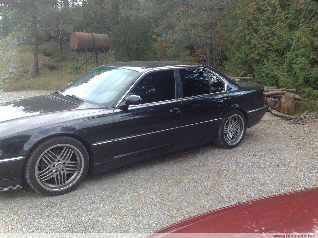

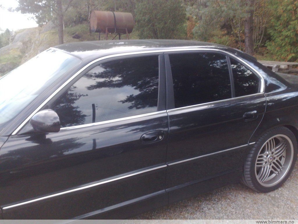

her er mitt resultat med biltema film.
ååå, det der ble jo jævla bra !
