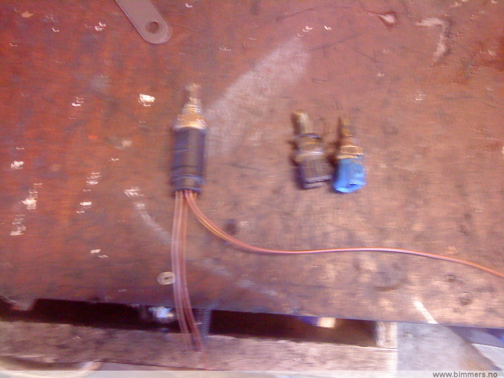

temp sensor ombygg m50 til m52 i e34
eneste som gjenstår er temp sensor, da denne ikke er lik m50.

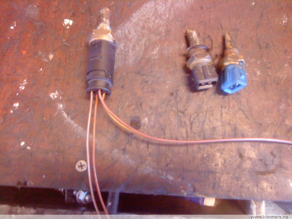

tempsensor m52 4 poler i en føler, 1.brun/lilla 2.brun/gul 3.brun/rød 4.brun/hvit. hver ledning har nr1234
m50 to følere med to poler. føler nr 1. 1 brun/lilla 2. brun/gul.
føler nr 2. 1 brun/rød 2. brun.
ensete som er forskjell er siste brune ledning den ene har brun med hvit stripe (m52) og siste på sensor nr 2 (m50) er bare brun.
fargene stemmer med utenom en. har dette noe og si?
tenkte på og lage en gaid til ombygg av m50 til m52 e34 om hva det innebærer til noen andre her i forumet;)
