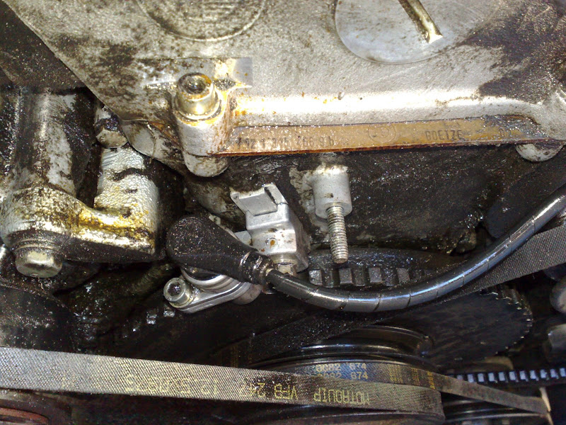

Hawkon88 Skrevet Januar 13, 2011 Forfatter Skrevet Januar 13, 2011 da ville ikke bilen starte lengre.. :S den kinner bra, så dynamo etc. fungerer. Hvor sitter disse følerne til veivakselsensor?
Ballder Skrevet Januar 13, 2011 Skrevet Januar 13, 2011 Sitter på veivhjulet ganske så likt som på bildet, og stikket der den er tilkoblet sitter ganske så koselig plassert under innsug.
knutj Skrevet Januar 14, 2011 Skrevet Januar 14, 2011 det er veivføler som må byttes har reparret mange bmwer som hadde det samma prob.veivfølern er halveis dø og hvis den slutter å virke så starter ikke bilen, du kan bestille fra GS bildeler som koster kr 1200. Når jeg drar ut kontakten på veivsensoren på min e39 så starter den fremdeles, er vel hvis kamgiveren er gåen at bilen ikke starter?
