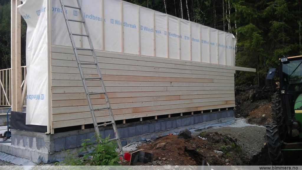

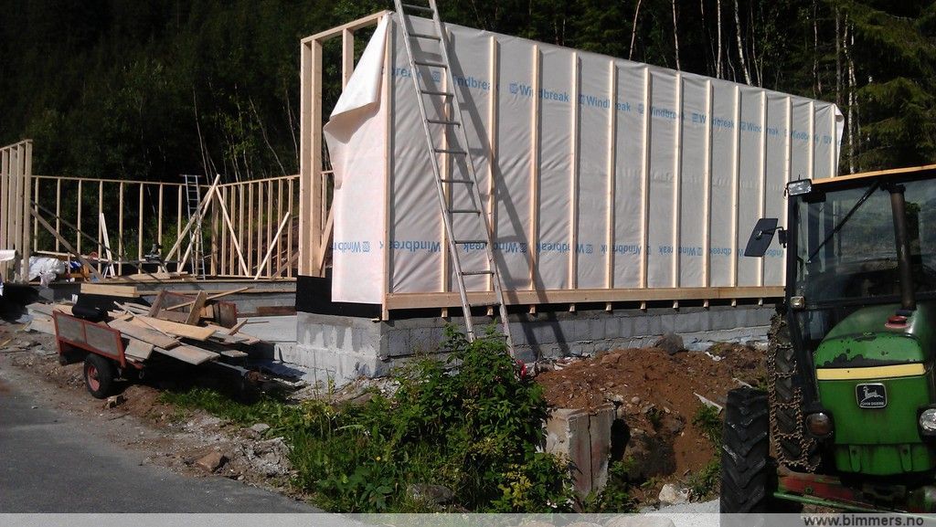

oxygaxe Skrevet August 2, 2011 Forfatter Skrevet August 2, 2011 Litt mere garasjebilder.... blir større enn jeg trodde
