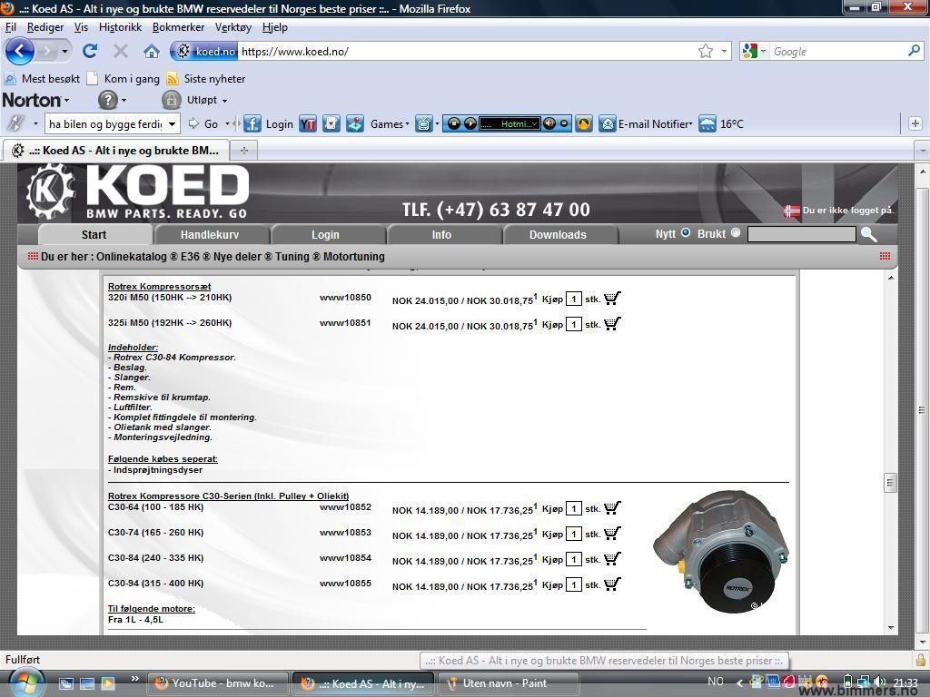

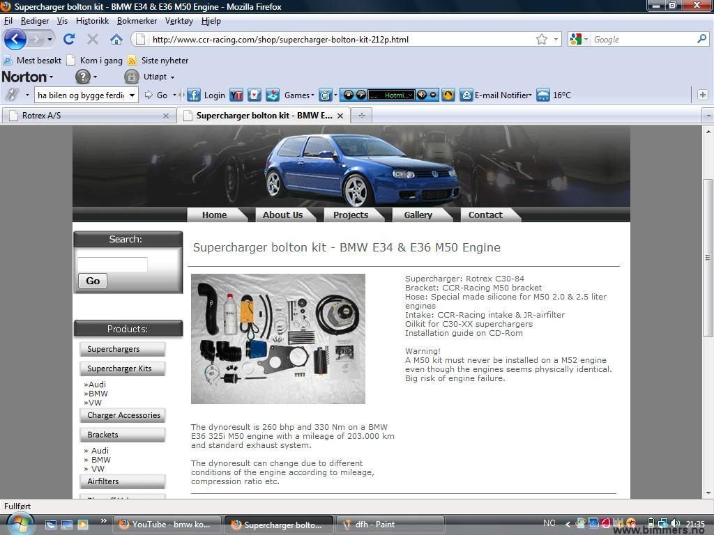

skal ta bilder i morgen. men tror det blir for liten kompressor for s50 motoren.. bare tenker siden di har en litt større en i det kittet. men skullen nå tro 0,8 bar hvar 0,8 bar da men..

hei har hatt samme kittet selv selve kompressoren skal klare å mate nok luft til 350 hk . vet at kittet leverer 0,35 bar med org reimhjul som er 80 eller 85 mm i diameter
