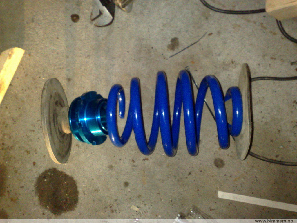

Lurer på om justeringsgjengene skal være over eller under fjæren.
Bilde av delene:

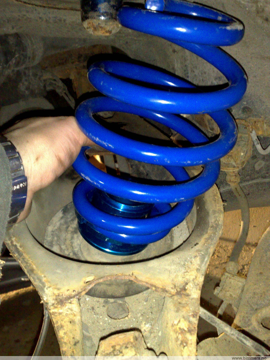

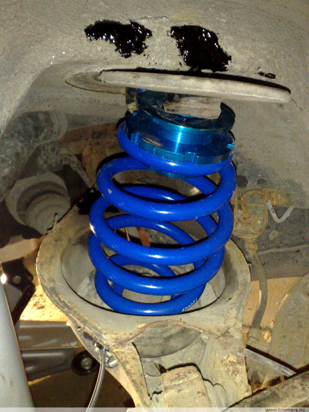

Har sett på andre typer coilover at justeringen er under fjæren, men da kommer den jo så langt ned i fjærkoppen at det ikke er mulig å justere?
På toppen av fjæren.
Jeg vil tro at det er mest vanlig å ha justeringen i bunnen. Er du sikker på at det ikke er mulig å komme til med et skrujern etc. gjennom hullet i bunnskåla som stikker utover mot dekket for å skru opp/ned på justeringen?
Samme hvordan du monterer de.
Det er ikke meningen å justere bakfjærene når de står montert. Er jo også mye lettere å bare ta ut fjæren for å justere.
