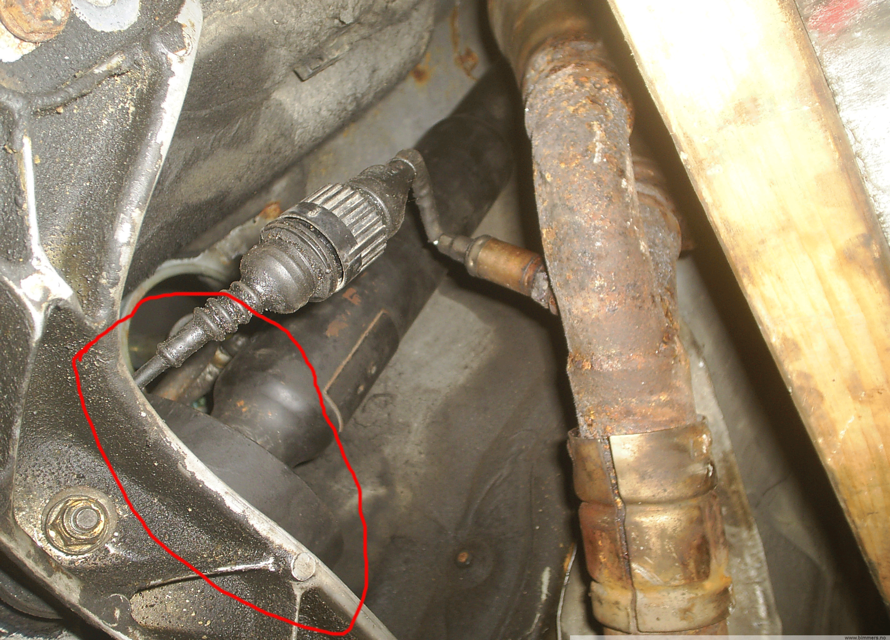

AlXz Skrevet Oktober 10, 2010 Skrevet Oktober 10, 2010 Hallo. Skulle test kjøre i dag, og hørte noe skraping.. Sjekket under nå, og giroverføringa ligger helt inntil mellomakselen. (Den fremre delen av akselen ved boltene der, er en sak som ligger utenpå selve akselen der som overføringa butter i) Det er 325 motor/gir + giroverføring + hardy Med 320 mellomaksel. Noen som vet hva som er feil ..? Får den i 1, 2, 3, 4 og 5. gir.. Men reversen er omtrent umulig å få den inn i.

AlXz Skrevet Oktober 10, 2010 Forfatter Skrevet Oktober 10, 2010 Mellomakselen gikk greit på den. Er 320 diff/drivaksler som sitter på. Eneste bildet jeg har.. Men der ser man hva som krasjer..

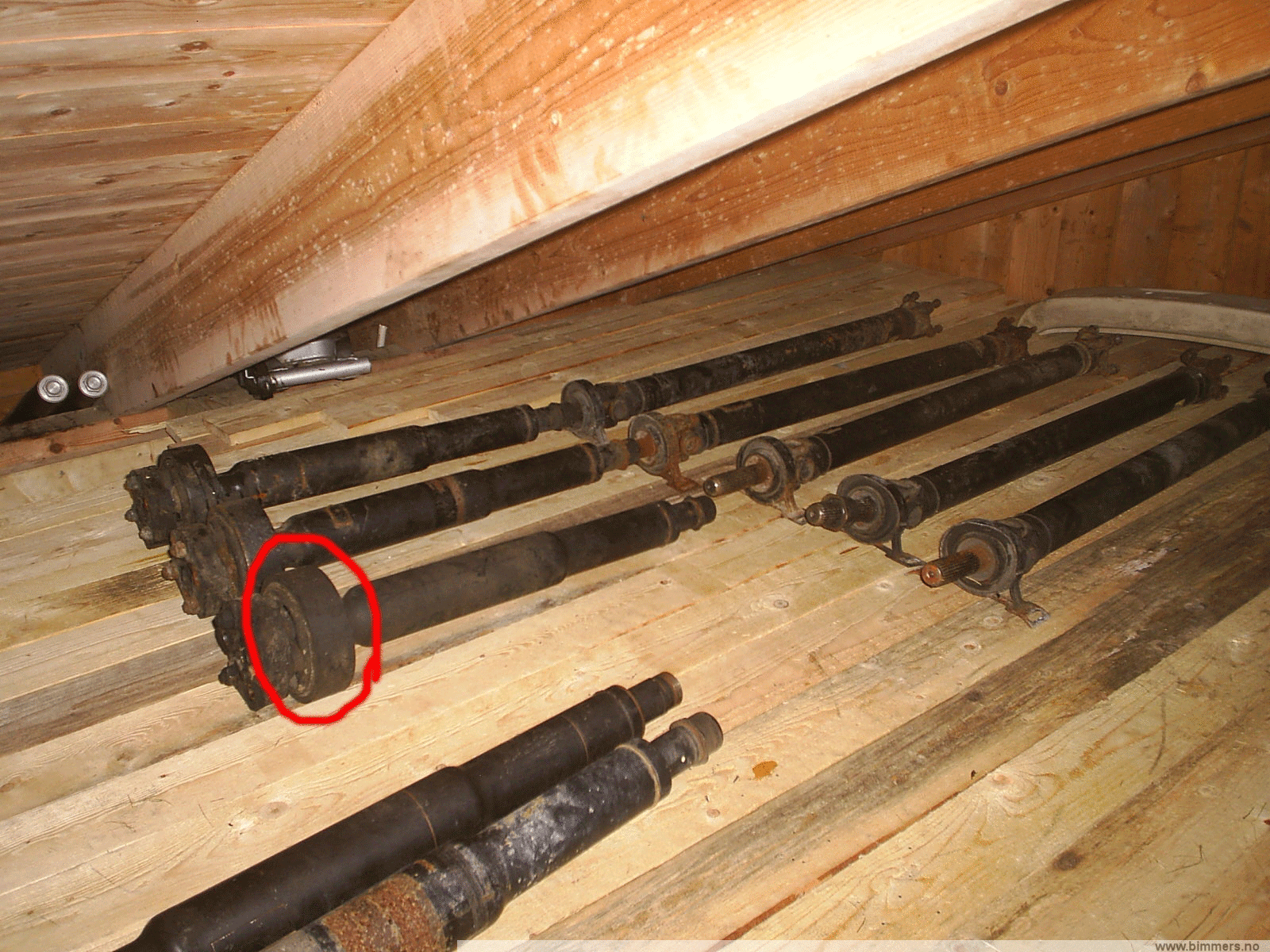

AlXz Skrevet Oktober 11, 2010 Forfatter Skrevet Oktober 11, 2010 Hmm..., bytte til fremre del fra 325 som ikke har en sånn sak rundt akselen? (den merket i rødt på bildet over)
engen90 Skrevet Oktober 11, 2010 Skrevet Oktober 11, 2010 Hadde en sånn kåpe rundt mellomakselen på min e30 også, så når jeg satta på short shift gikk overføringen neddi den. Hørte at den kåpa var noe vibrasjonsdempene, jeg skruddi i allefall bare av den og har ikke hatt noen problemer med det seinere. Men om det er det som er tilfelle for deg veit jeg ikke helt den kåpa så litt andeledes ut hos meg.
håkon_w Skrevet Oktober 11, 2010 Skrevet Oktober 11, 2010 du kan jo bare bøye\slipe til overføringa. for du er sikker på du har satt den rett vei? med bøyen over akselen.

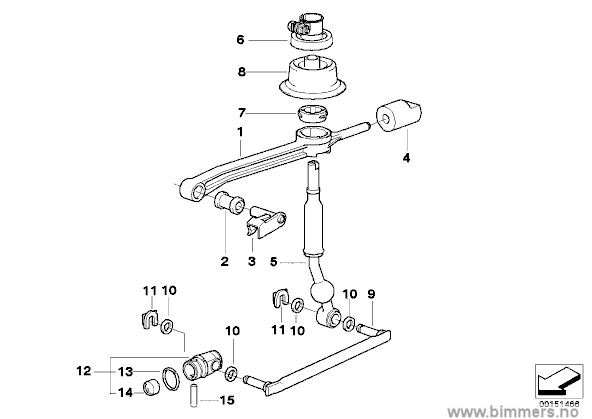

AlXz Skrevet Oktober 11, 2010 Forfatter Skrevet Oktober 11, 2010 Nr1 og nr 5 her satt sammen. Satt den først feil fei, da krasjet girspaken i midtkonsollen. Så snudde den. Alt virket greit. Så monterte jeg mellomaksel og la ikke merke til noe krasj der.. Mulig det er klaring når den står i fri, noe den gjorde da jeg snudde akselen rundt etc.. Så skulle jeg test kjøre etter å ha monter eksos +++ Men da skrapet det.. Så regner med det meste står riktig.. Sjekket også bilder fra bil motor stod i før. Der var det ikke slik sak på mellomakselen.
