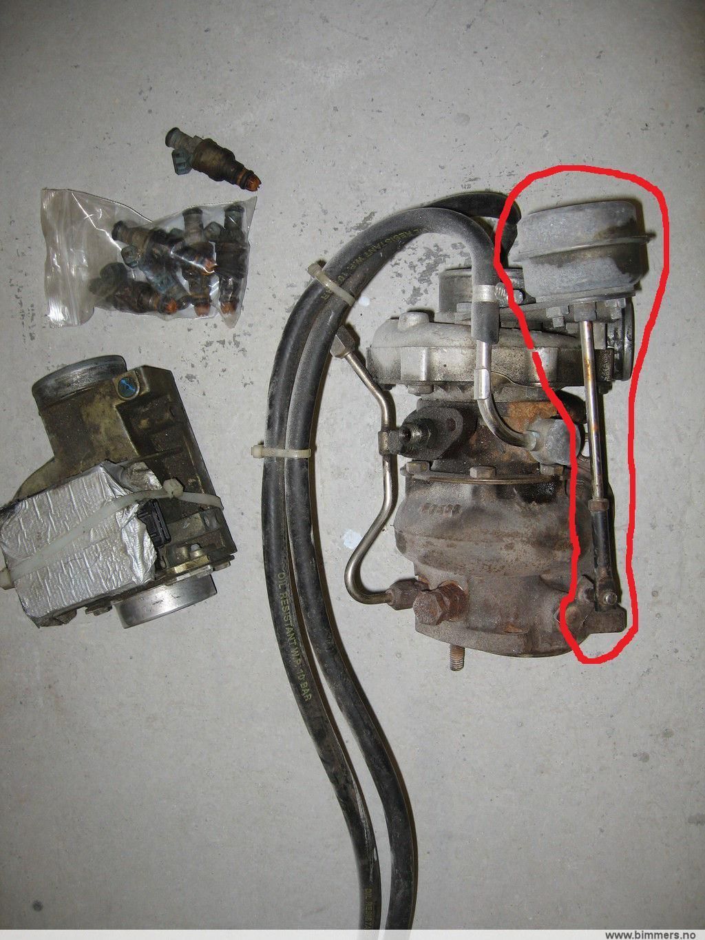

Er det intern eller ekstern wg på dette settet?

Er det ved hjelp av denne (bildet) man stiller turbo trykket?

det er intern wg på bildet, og det er staget man stiler trykket med.

cossworth turboen i settet du linket til har nok inter wg
