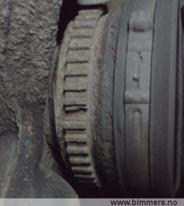

ABS-ringene sitter ute ved hjula. På nava foran og drivaksler bak. Er disse sprekt vil ABSen få feil signaler og slå ut uansett da den tror hjulet med den sprekte ringen har en annen hastighet enn det som er tilfelle.
Men gi gjerne en mer detaljert beskrivelse av problemet :wink:
En sprekt ring ser ca sånn ut...
Komplett nav foran koster ca 500kr på koed. Drivaksler får du nok for noe av det samme brukt.
