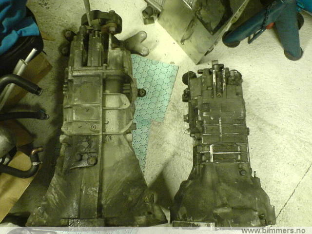

Grom kasse dette, men passer rett på V12, men med mods, så passer dem alle.
Hvor mye større fysisk den er enn 420 til M5 E39, E46 M3 osv, skulle vært kjekt å vist.
Har prøvemontert omvendt jeg da.m60 v8 kasse på v 12 motor.
starterhullet er på feil sted,samt de øvre boltene er på heilt feil plass.
faktisk så er det er par bolter som er på rett sted.
ang styretapper er det vel værre..
mulig det er best å kappe og skjøte hele kåpa. :)
