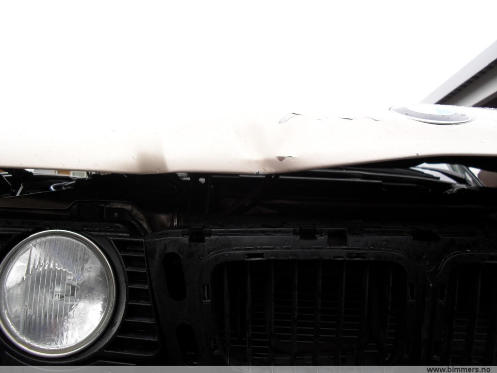

Jeg tror det meste er i orden i motorrommet, men panseret er truffet såpass at jeg ikke får lukket det ordntlig.

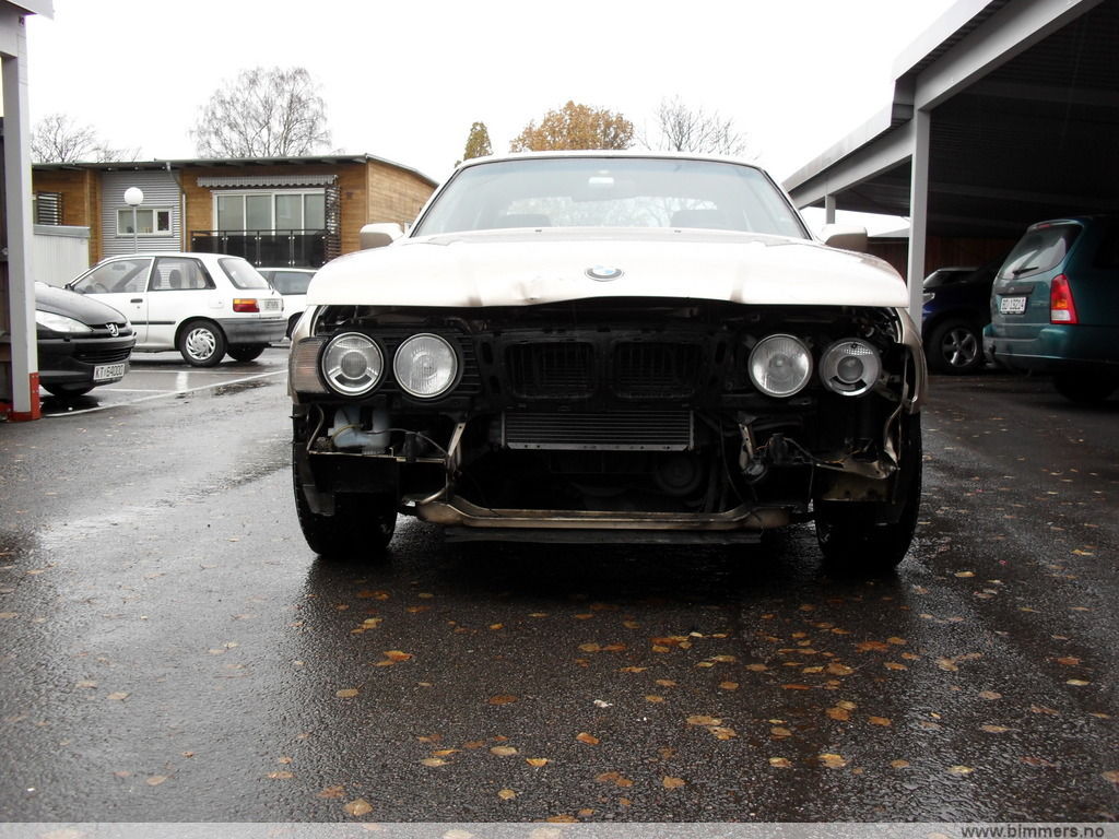

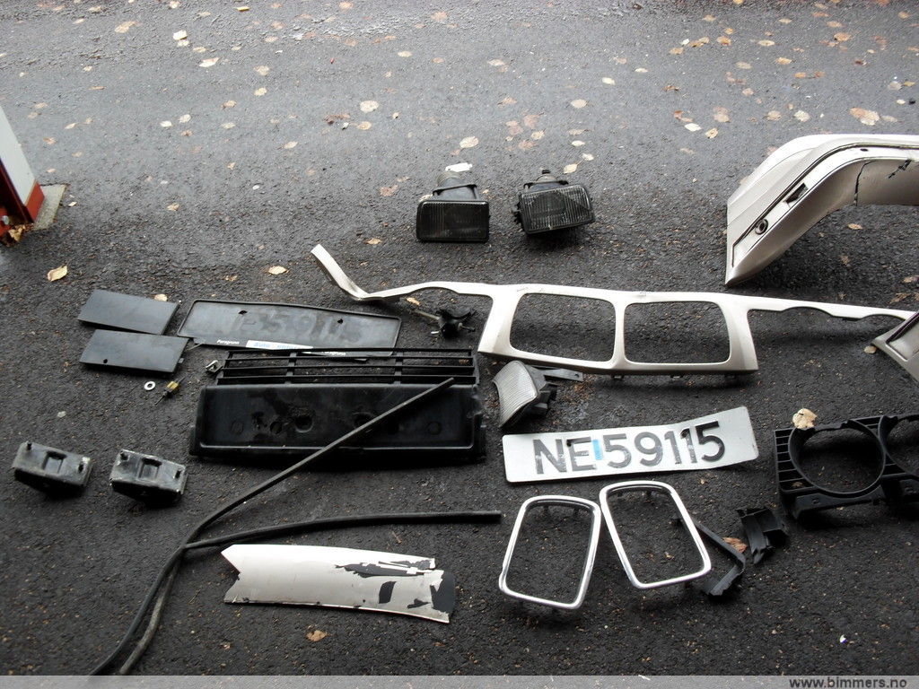

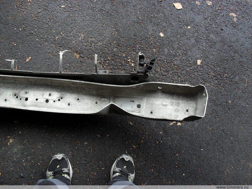

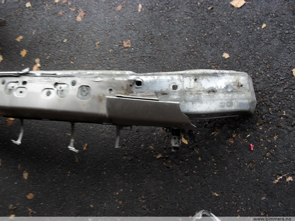

Takker for svar. Har begynt og rive løs deler. Fikk tilslutt revet av fanger ettersom metallet hadde bøyd seg fast i festene. Fargekoden på bilen er ganske spesiell på e34. Det er Kaschmirbeige, så går vel veldig få slike omkring. Har allerede sorte De liggende. Kan gå ut og ta knipse et nytt bilde ang hvordan det ser ut nå.

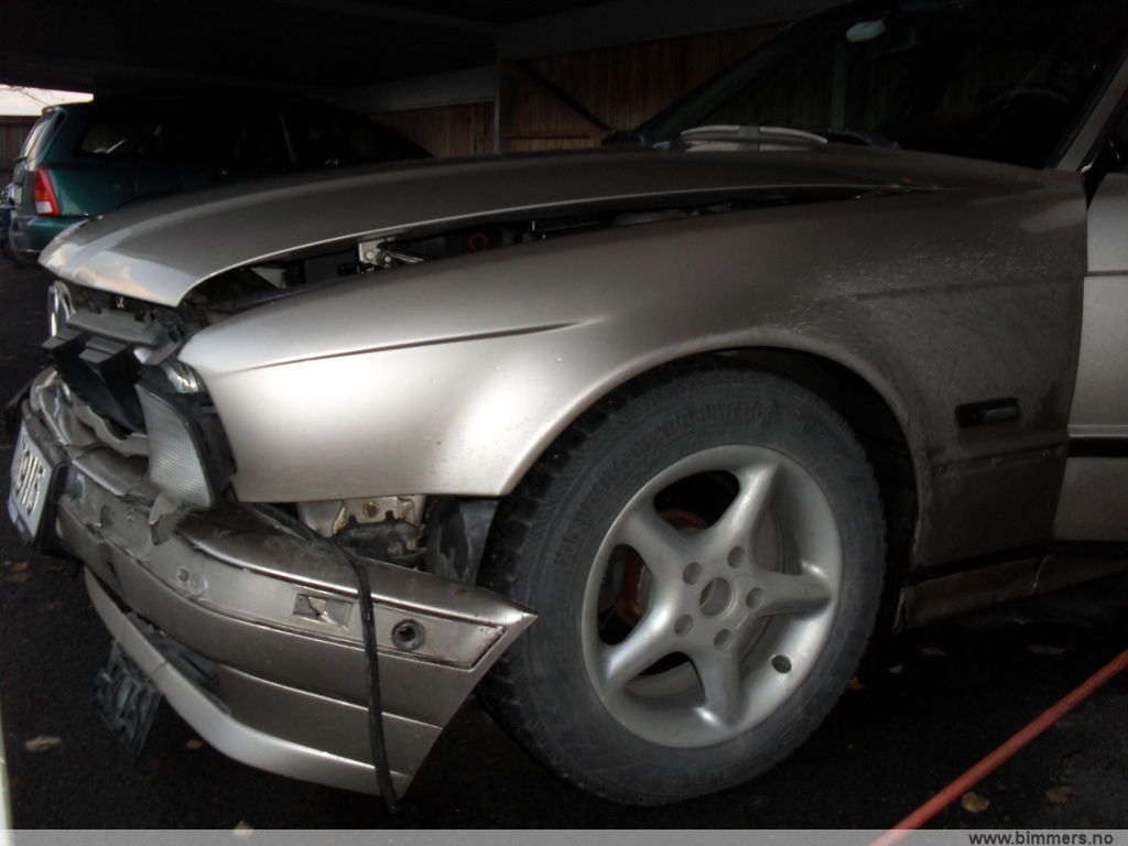

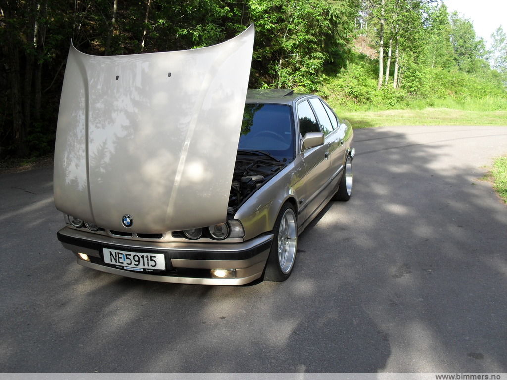

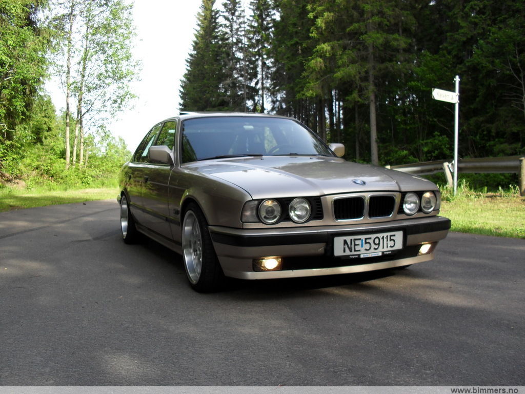

Slenger med bilde hvordan bilen så ut før:
Takk :) Liker bilen din svært godt også!

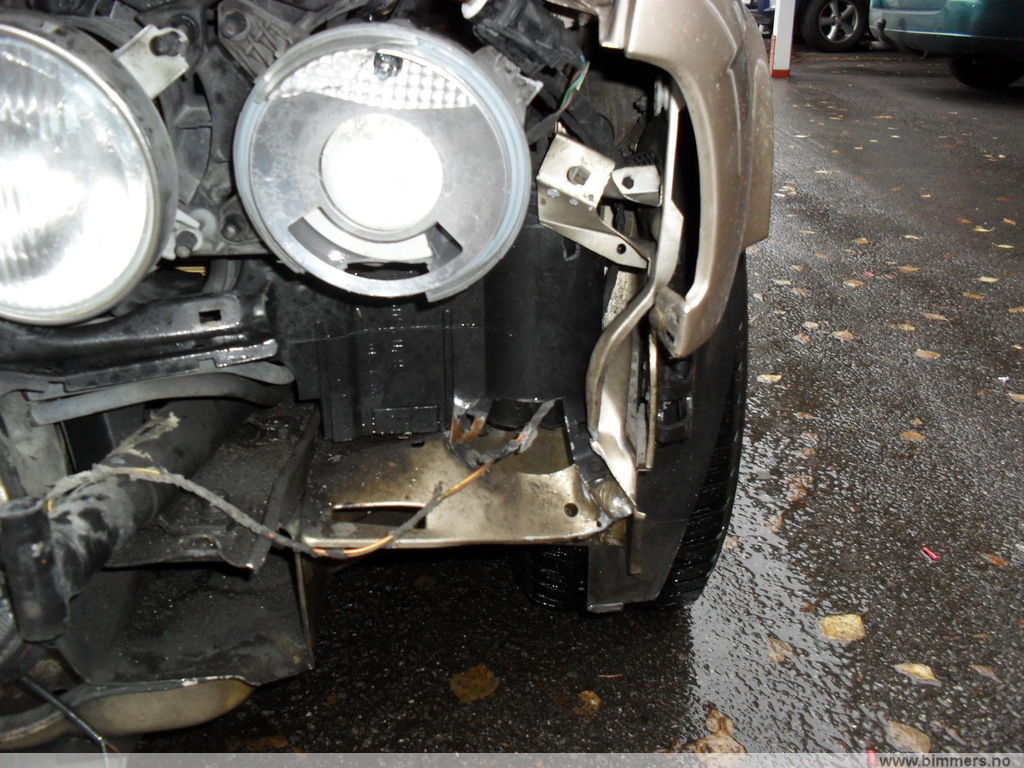

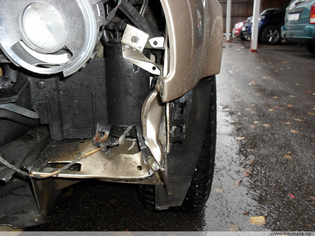

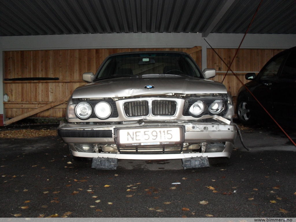

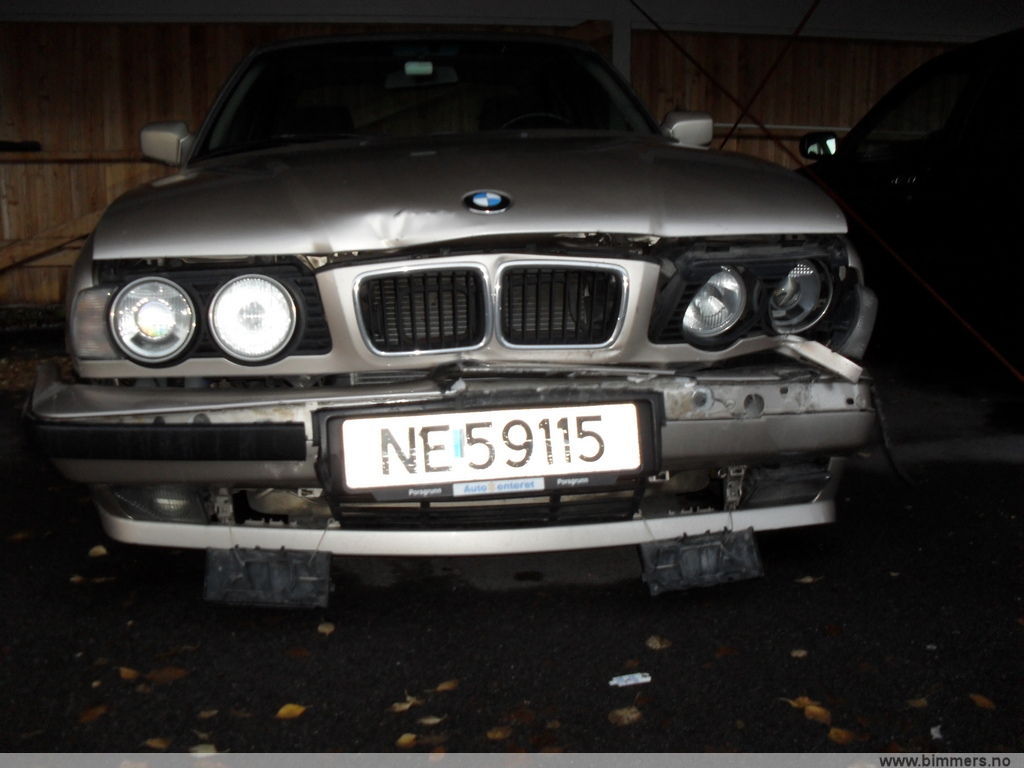

Legger ved bilder etter litt demontering:
