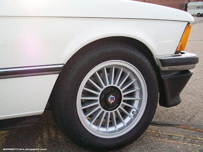

Leadfoot Skrevet Juli 25, 2013 Skrevet Juli 25, 2013 Det så svært bra ut! Hvis du mangler senterdekslene kan du jo lakkere (evt. plastidippe) sentrene i en mørk grå/sort farge, slik at de ser ut som tidlige Alpina-felger som på dette bildeeksempelet: http://2.bp.blogspot.com/_9UDz8Dgv1pg/S ... wheels.jpg
TM custom Skrevet Juli 25, 2013 Forfatter Skrevet Juli 25, 2013 Wow! Nydelig Ingen subbing eller andre komplikasjoner? 225/45 bak og 205/55 front som er original størrelse på disse? Hva er ET på disse? Takk Er 225/45r16 bak og 205/50r16 foran, da blir rulle omkretsen tilnærmet lik som org 195/65r14, var vel 0,3% forskjell tror jeg. Er ET 28 både foran og bak. Burde ikke subbe eller være noe problem da dette oppsettet er sånn e30 alpina ble levert originalt, eneste forskjellen er at alpina er 10mm lavere bak en min. Er ikke helt fan av stance på e30 så syntes dette oppsettet av dekk og felg dimensjoner sitter helt perfekt på e30.
TM custom Skrevet Juli 25, 2013 Forfatter Skrevet Juli 25, 2013 Det så svært bra ut! Hvis du mangler senterdekslene kan du jo lakkere (evt. plastidippe) sentrene i en mørk grå/sort farge, slik at de ser ut som tidlige Alpina-felger som på dette bildeeksempelet: http://2.bp.blogspot.com/_9UDz8Dgv1pg/S ... wheels.jpg Ingen dum ide det nei men jeg skal ha på dekslene, må bare få tak i et til for jeg har bare tre også har jeg ikke nøkkelen til de så må finne på noe der også
