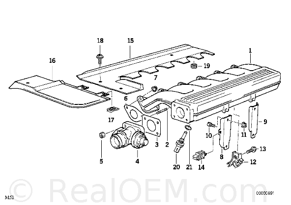

4. Ta bort 1, 4, 15 og 16 på dette bildet for å komme til pluggene.

Men jeg tror ikke jeg satser på biltema glødeplugger. blir koed da.
vet du som noen nyttige linker der jeg kanne finne speedohus? eller er det bare å ringe noen bilopphuggeri eller noe ?
men er det veldig lett at de pluggene knekker ? fikk tips om å kjøre varm motor og ha på is spray på pluggene før jeg tok de ut. ER veldig redd forr å knekke de.
Lag deg en tråd på Ønskes kjøpt-delen av forumet her, så får du nok ganske så fort svar om noen har delene du søker.
For å unngå å knekke glødeplugger anbefaler jeg å spraye godt på med CRC 5-56 rundt pluggene, og vente i ett kvarters tid slik at det får trekt seg litt inn, og forhåpentligvis løsnet opp litt. Husk at du ikke må bruke noe form for kraftverktøy når du skal ta ut glødeplugger, da de knekker veldig fort. Husk også på å holde verktøyet i lik vinkel med hvordan pluggen er entret. Har ikke erfaring med isspray.
