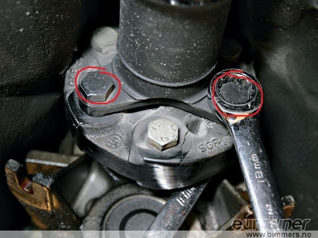

Jeg har slitt en stund med at girstanga eller der hvor du fester den til leddet giroverføringa kommer borti en av boltene som er skrudd igjennom hardykoblingen.
Dette skjer i andre gir da den går nærmest da..
Jeg har k-sport justerbar short shift men jeg har prøvd å ta den på alle mulige nivåer . Allikavell kommer den borti.
Føler nesten det er en del jeg mangler eller noe sånn at kanskje girspaken skal stå litt høyere opp.. eller?
Noen som har noen tips?
Er der de røde ringene er at denne kommer borti:
Se hvor langt unna hardyen er på dette bildet. Det er fra en M3 også..
Den siste bilen der har vel uorginal overføring fram til girkassen?
Turner Motorsport selger en slik fra UUC..
Det jeg gjorde på min bil var å bøye staget litt opp slik at det ikke tok borti.. Funket kjempe fint;)
Ja siste der er uorginalt. Men hvordan i helsikke uansett om det er originalt eller ikke får han det så så langt vekk i fra koblingen..
Min har kanskje 1 cm klaring.. Jeg kan ikke bøye noe som helst uten at det går galt tror jeg.. Noen som har bilde av hvordan det "SKAL" se ut under der? Føler det er noe galt .
