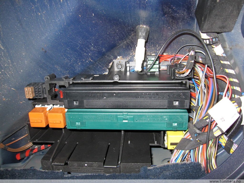

Om ikke er det en grei jobb å legge opp nytt fra den lokale sikkringsboksen
under baksete på e34 der det orginale ledningsnettet til elseter også kommer
fra. Om du leter og mot formodning ikke skulle finne noe kabelsett så kan

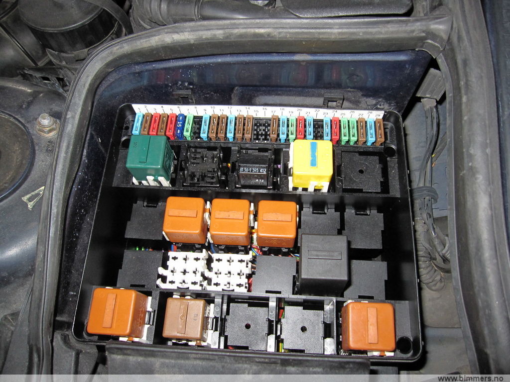

Hvis kabelen ligger der, trenger jeg nytt rele og sikring? Hvor er eventuelt disse? (se bilder)
Du skal ikke trenge røre sikkringsboksen i motor rom.
Hvis ledningene ligger der så er det 99% sjanse for at relé og sikkringer
også ligger klart. Plug n´ Play ;)

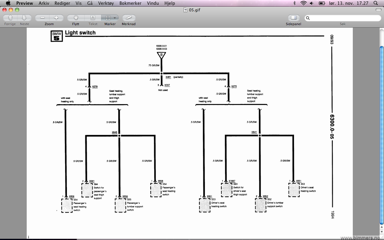

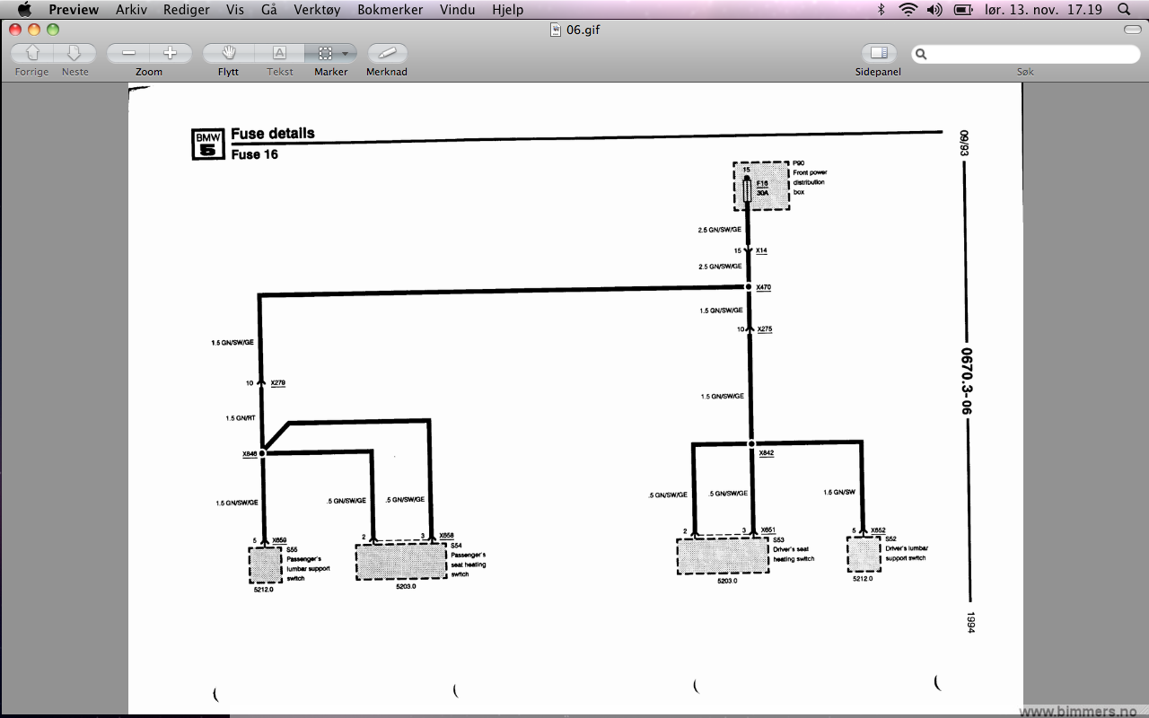

Hovedstrøm og belysningsstrøm skjemaene viser hvilke koblingspunkter du skal
lete etter og plasserings skjemaene viser hvor de er. Se etter ledningsfarge i
hovedskjemaene og du burde finne tilkoblingspunktene.

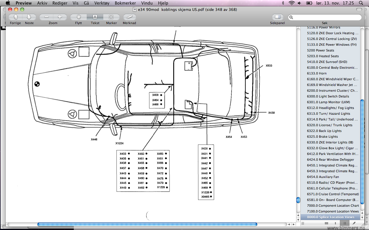

Om du mot formodning ikke skulle finne tilkoblingspunktene følger du bare
koblingsskjemaet bakover til neste punkt som f.eks på hovedstrømmen vil være
X14/pin15. X14 er en gul 30pins kontakt under fothvileren på førersiden.
Om du ikke har tilførsel frem til X14, så legger du bare opp strøm fra hovedfordelingspunktet
under baksetet. Det går hovedtilførsels kabel med +12V til høyre side under baksetet.
Evt har du kanskje batteriet under der også om du ikke har det i motor rom.

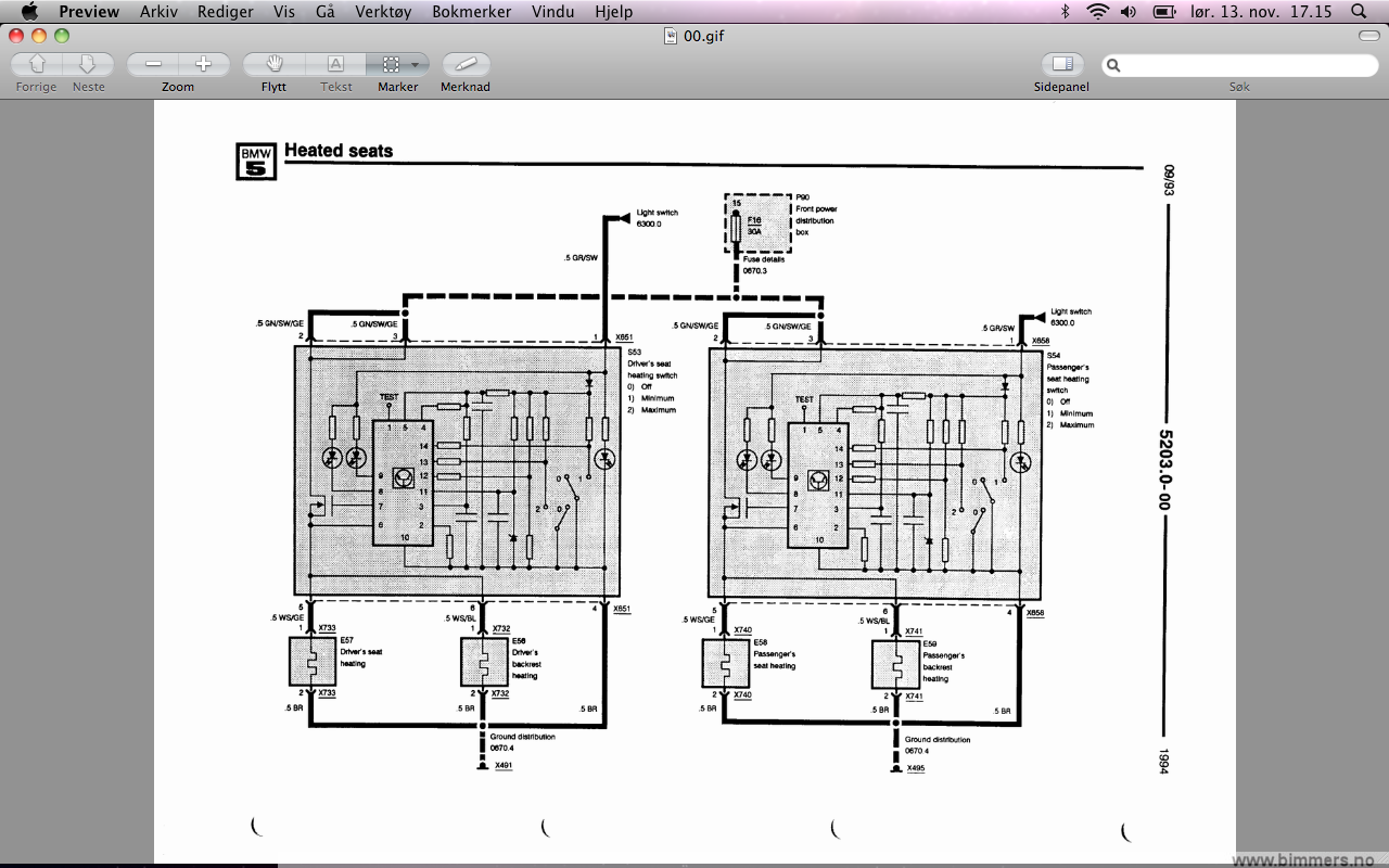

Skjema for setevarme bryter:
Hovedstrøm til setevarme:
Plassering av tilkoblingspunkter/skjøtepunkter:
Skjema for belysning til bryter:

Ser ikke ut som jeg har samme nummerering på pluggene som skjemaet viser. Eller har jeg lest det feil?
Ut i fra setet kommer det 2 plugger. En med 12 punkter og en med 2 punkter.
På den med 12 plugger er det kun tilkobling på nr. 1, 4, 10 og 12.
