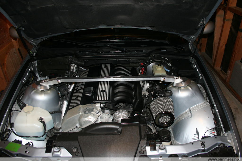

Passer ventildekselet fra 325/328 på 320?
Har en 320 1994 mod. enkel vanos er det vel?
Noen som vet om ventildeksel fra 323- 325 - 328 det med sort farge over vanos passer på denne?
Tror det skal passe ja.
Tro kan flytte fjell også :roll: Men takk for svar likevel :-)
Noen andre som vet om det passer?
I ETK har alle (m52) 320 323 325 og 328 samme toppdeksel.
Det er ikke noe fast at 323, 325 og 328 har sort, så hvorfor
noen har sort og andre ikke vet jeg ikke.
Men det skal iallefall passe for alle fire motor alternativer skal
ha det samme i utgangspunktet :)
Likt delenummer på deksel til 320i (m52), 323i og 328i.
Kan du ikke bare lakke det?
Kan du ikke bare la det være grått?
Bruk heller penger på et varmeskjold til det filteret du har montert.
Mest sannsynlig har du mindre effekt en originalt...
Takk for svar Olelink :)
Lakka det med en ganske dyr lakk som tåler varme, pusset ned etter alle kunstens regler. Tok en skånsom motorvask 14 dager etterpå med resultat at lakken flasset: (joda grunnarbeidet var bra nok :-) ) Drittlakk med andre ord :roll:
Den grå lakken hadde flasset og måtte lakkes opp igjen, derfor går jeg for sort syns det er penere. Varmeskjold og bedre filter kommer på til våren :-)
Lakket det samme området på m50´n i min e34.
Brukte feiltema lakk av alle ting men det holder fortsatt like bra.
Tok det av, renset det med en sterk avfetting, pusset ned med sandpapir,
avfettet med pre-lakk spray og la to lag grunning fulgt av to lag lakk :)
Tror nok "feiltema" lakk ofte er bedre en all verdens andre spesial lakk typer. Takker for svar :-)
