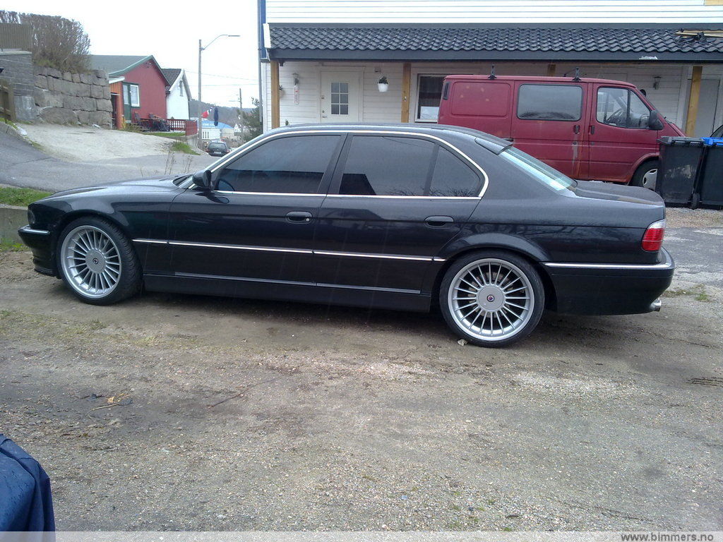

jeg brukte biltema film på min bil.
vasket rutene godt med no jiff greier til vinduer.
rullet ut en bit film som var større enn ruta og grov skjærte.
la den på utsiden av vinduet og tapet den fast i bilen i overkant med kanten av filmen ca 1 cm lenger opp enn toppen av vinduet. og skjærte rundt vinduet så filmen stakk ca 1 cm utenfor rundt hele. brukte også tape rundt etter som jeg kappet slik at filmen skulle holde seg stille. etter det var kappet tok jeg film biten av bilen.
åpnet døren og sprayet innsiden av ruta godt mad zalo vann. (litt zalo i vannet gjør at filmen er lettere og justere på ruta)
så dro jeg av plast belegget på filmen mens jeg sprayet filmen godt med zalo vann. (om filmen bretter seg og limer seg fast i seg selv, og den ikke er sprayet er det bare å kaste den. er den sprayet så kan den reddes)
så la jeg filmen på ruta og justerte den til så midt på som mulig. så sprayet jeg masse zalovann på filmens bakside (siden inn i bilen) og begynnte med plast skrapen fra midten og utover mot kantene. har du zalovann på baksiden også så sklir skrapen mye lettere. det er enklere og jobbe og man får 90% mindre riper i filmen.
etter jeg var ferdig med skrapen og fikk ut all luft så skjærte jeg bort det som stakk på utsiden over ruta. det i underkatn gikk under listen og det på sidene gikk på innsiden av kantene der. (på E46 cupe måtte jeg skjære rundt på siden av vinduet også.)
så lot jeg rutene være lukket i en uke ca før jeg begynnte å bruke de.
jeg brukte biltema soting. filmen er ca 10-15%
tok ikke av noen dørtrekk eller noe annet i bilen.
