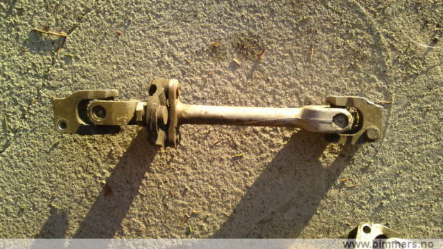

Monterte i dag tannstang fra e30 325 med servo, da min gamle var uten servo.

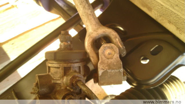

Oppdaget at koblingsstanga mellom rattakselen og tannstanga ble for lang, og at den hadde for liten åpning i tannstangenden.
Den gamle var 33cm lang med 17,5mm i rattenden og 14mm i tannstangenden
Den nye må være ca 27cm lang med 17,5mm åpning i begge ender.
Gamle stanga:
