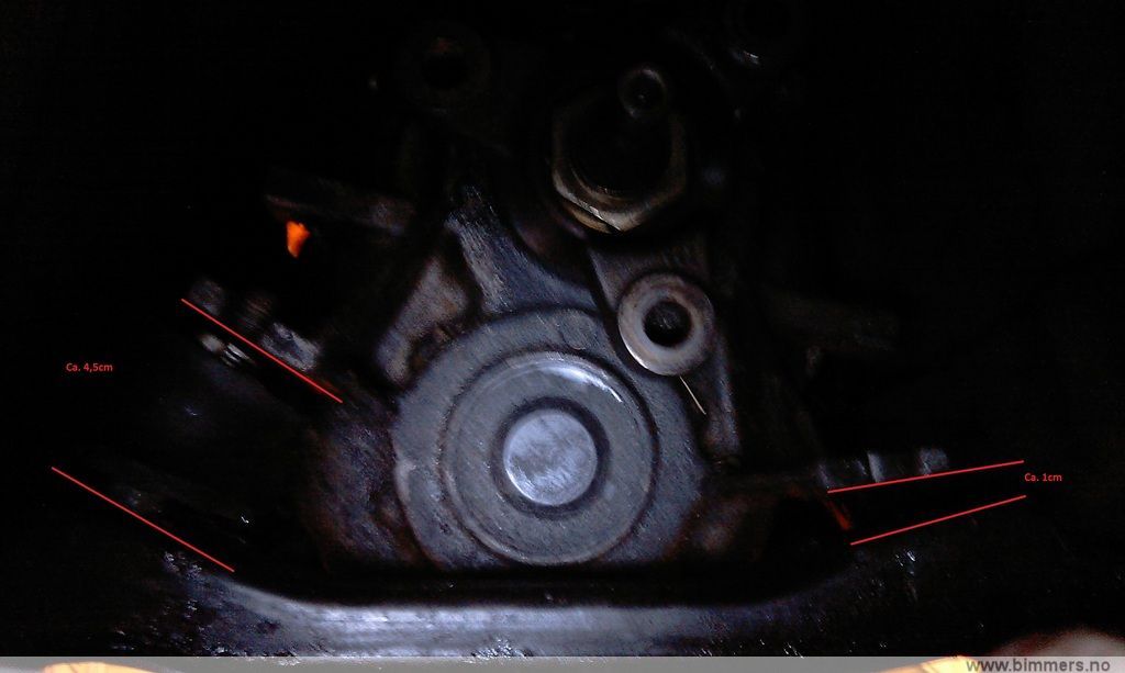

Sliter litt med vinkelen på en tds kasse jeg har satt i en E30 89'... Som dere ser på bilder:
Har E36 M50 venstre motorpute 6cm og E30 høyre motorpute 4cm. Da oppnår man vinkelen for å unngå at innsuget tar i BremseKraftForsterkeren.
Noen som har brukt TDS kasse før??? Vant med M50 325 og M20 jeg...
Her ser du det er 4,5cm mellom travers og kassefeste venstre og 1cm på høyre...

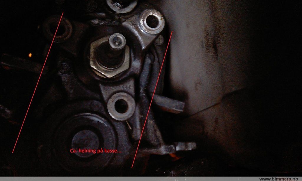

Helningen på kassa også er noe feil... Hvorfor? Skulle jo blitt perfekt :roll:
Har vel noe med at tds har helt rett motor, og m50 står litt på skrått regner jeg med.
Det er flere som har hatt det problemet.
Hmmm... :lol: Tenker meg om så stemmer jo dette :oops: Nå tenkte jeg omvendt :mrgreen:
Men hvordan gjør man da? Folkenz ??? [-o<
