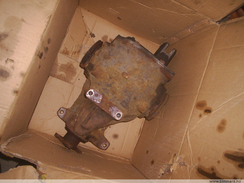

hvordan er det med diff fra en automat til en manuell da?
Slik ser 520iA diffen min ut.
Utvekslinga på denne er 3,64.
(Står på en metall plate som er festet på en av skruene på baklokket. En av de øverste pleier det være. Puss litt på denne med sandpapir e.l. så ser du utvekslinga di)
