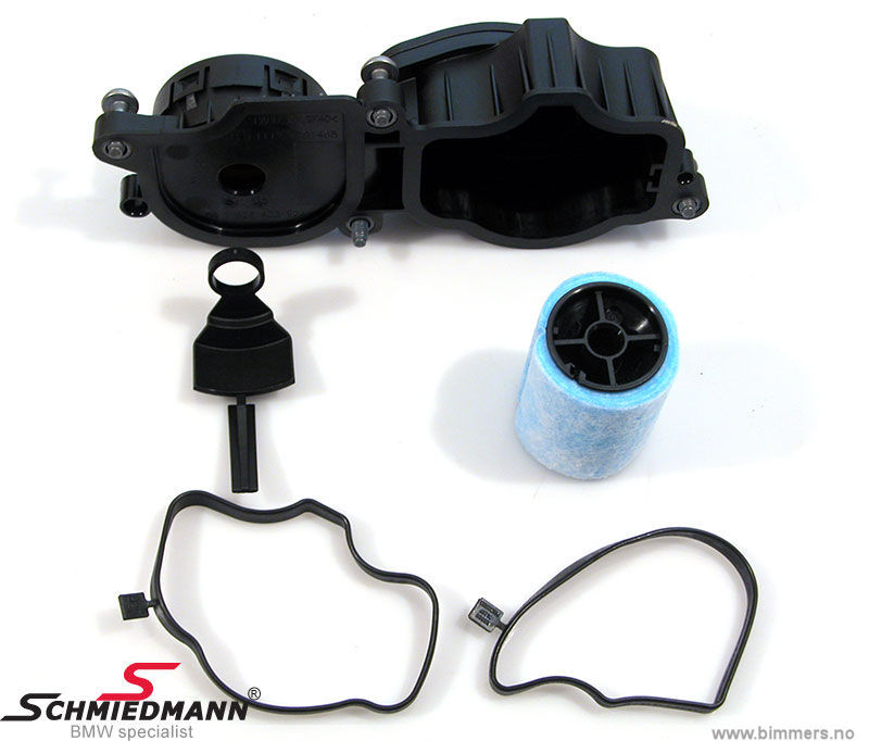

På min E61 (06/2005) har jeg skiftet ut den gamle veivhusventilasjonen(filteret) med den nye typen(oil separator)

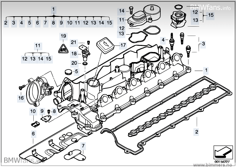

Jeg skiftet bare innmaten, delenummer: 11 12 7 799 366 (nr.15 på bilde under).
(Dette pga. at jeg har lest bl.a her på forumet at det er anbefalt å skifte ut dette...)
Jeg synes bilen drar merkbart dårligere nå enn før. Noen flere her som opplever det samme??

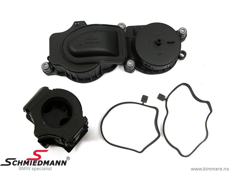

Skulle jeg ha byttet hele enheten med en ny, delenummer: 11 12 7 799 225 ??
(det er jo en ventil inni der også, vet ikke om det er noen forskjell der?)
