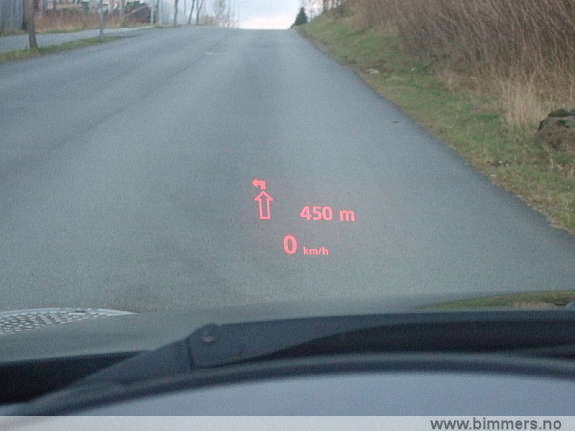

roveen Skrevet November 23, 2010 Skrevet November 23, 2010 Hei! Jeg har nylig fått meg denne type bil med head up. Er det bare meg som er plaget med at speedometeret er litt vanskelig å se når man sitter i en behagelig stilling i setet? Ser som regel kun halve tallet pga at dasjbordet skjuler resten. Vet at setet kan stilles høyere opp å lenger frem, men da blir det dårlig plass til bena. Er det mulig å stille på plasseringen av head up'en slik at den kommer litt høyere opp i ruta?
Kennethe34 Skrevet November 23, 2010 Skrevet November 23, 2010 Om du demonterer skjermen til idriven (trenger bare å legge den til siden, ikke ta av stikk osv) så vil du se en skrue med en mutter på fremover til venstre. Løsne mutteren, og vri så på selve skruen til headupen har bra høyde
