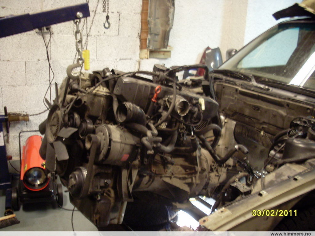

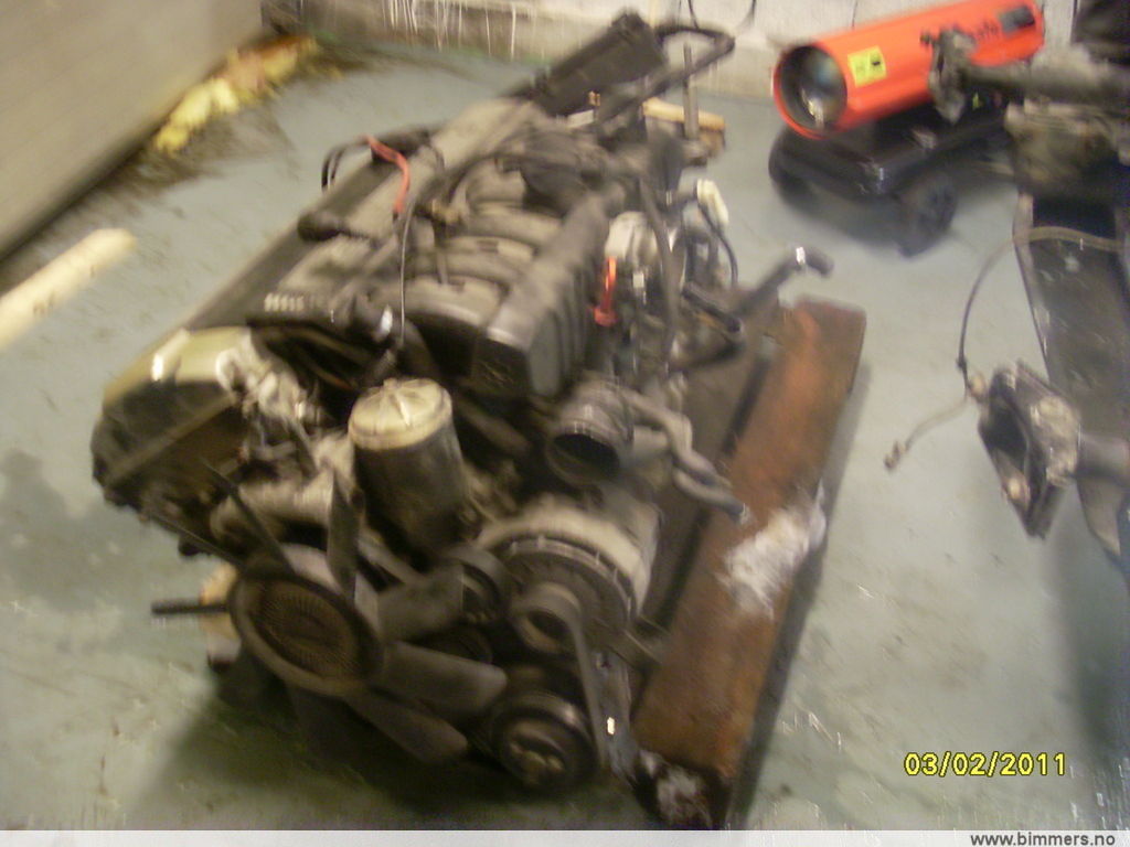

hanskr Skrevet Februar 2, 2011 Forfatter Skrevet Februar 2, 2011 hehe tenkte meg de.. men har ei anning på ka eg vil ha i dag har eg fått demontert mellomaksling, diff, drivakslinga og bensintank å i morgon skal 530 til bt på visning

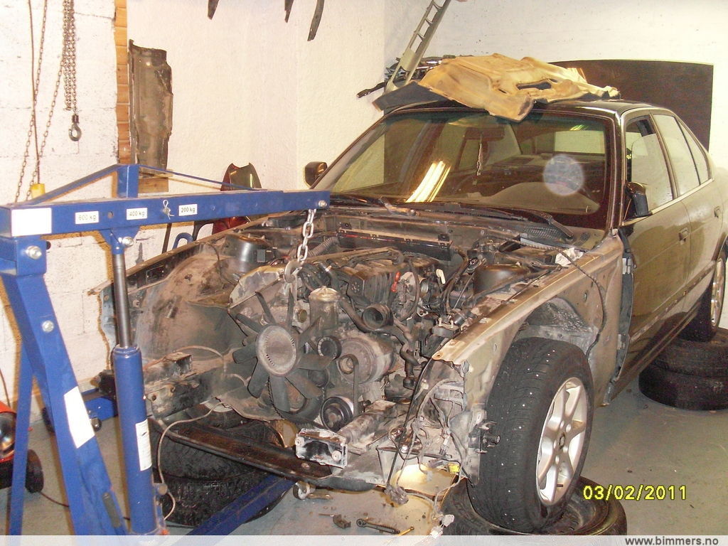

hanskr Skrevet Februar 3, 2011 Forfatter Skrevet Februar 3, 2011 Bilde av prosjekte invistert i varme og

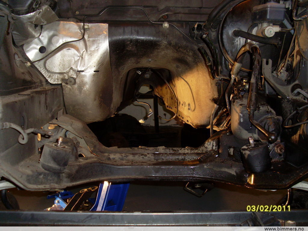

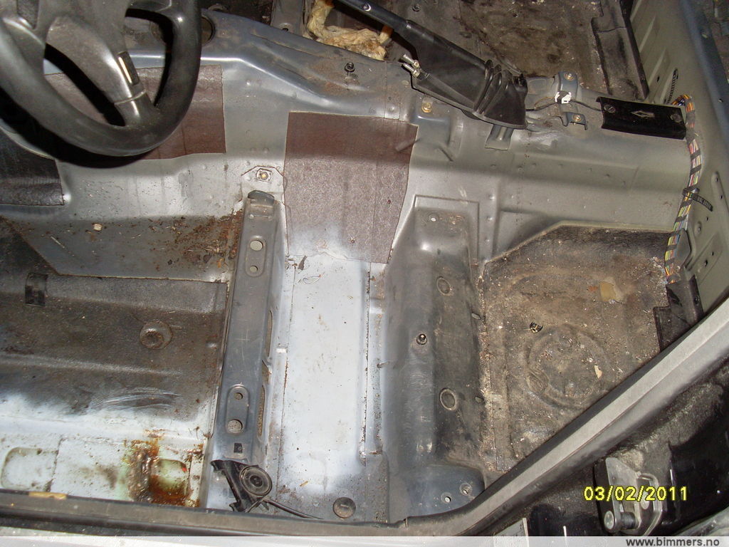

hanskr Skrevet Februar 3, 2011 Forfatter Skrevet Februar 3, 2011 Tomt å fint - nå skal de lille av rust fjernes eit rusthull som har vert prøvd fikset av han som hadde bilen.. men kune ikke sveise i gang med å ta ut ledningsnette å desbord fela styr

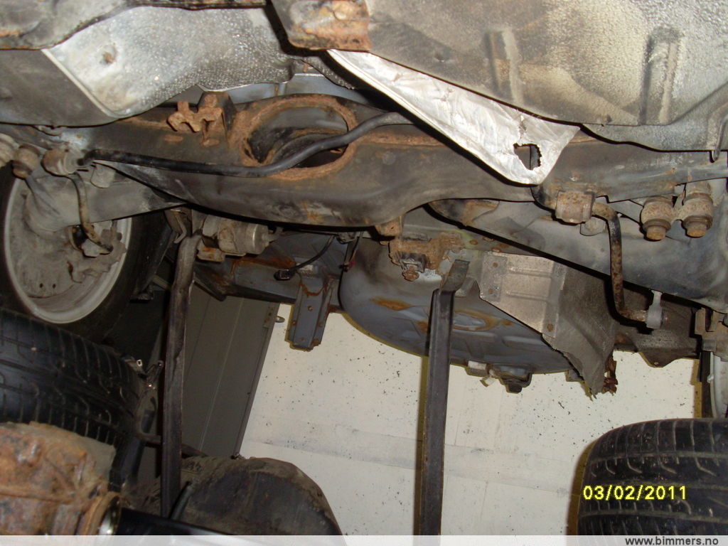

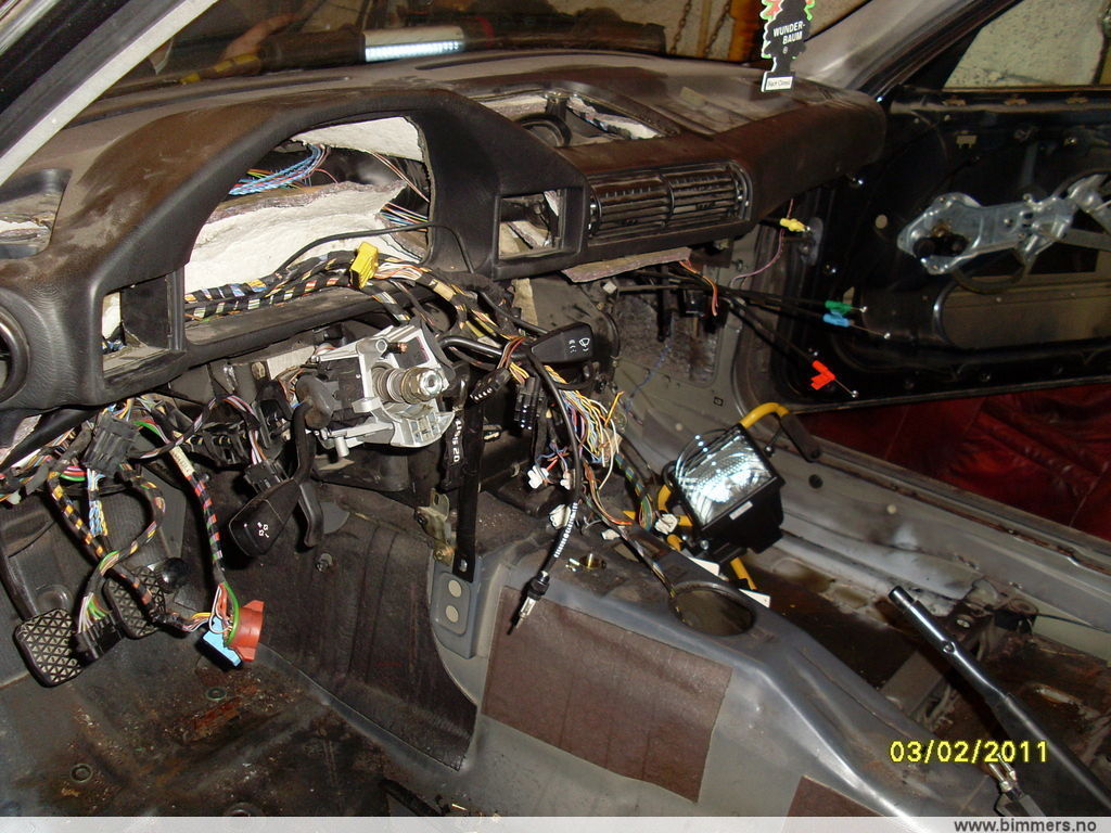

hanskr Skrevet Februar 13, 2011 Forfatter Skrevet Februar 13, 2011 har gløymt å oppdatere, torsdag og fredag vart de kapping av rust hulla i golve og sveis i nye med migg'en til ein komis fekk og grunna og lagt på tecktyl. så vart resten av ledningsnettet tatt ut... huff til mykje skit hehe. desjbordet og varmeregistert er også ute så bilen er så langt som mulig ribba- fant nåkken flekker med overflaterust bak under bensintanker så de skal pussast ned å få på grunning og godsmøring har vert stilt i helga - måtte i skogen etter ved
hanskr Skrevet Februar 13, 2011 Forfatter Skrevet Februar 13, 2011 Var ikke så veldig vanskeleg må eg sei, tok av slangane som går inn på pumpa og dei to skruane som holder banda under tanken. så var de ein 8mm skrue oppe med tanklokke, ellers var de vell eit par slanger nedover med påfyllinga som måtte vekk etter som tanken kom ned. men var trangt å få den ned ettersom de ikke gjekk ann å få vekk øverste delen som du skrur fast tanklokke på. men alt går med list å lempe var vel gjort på 10 min lykke til !!
