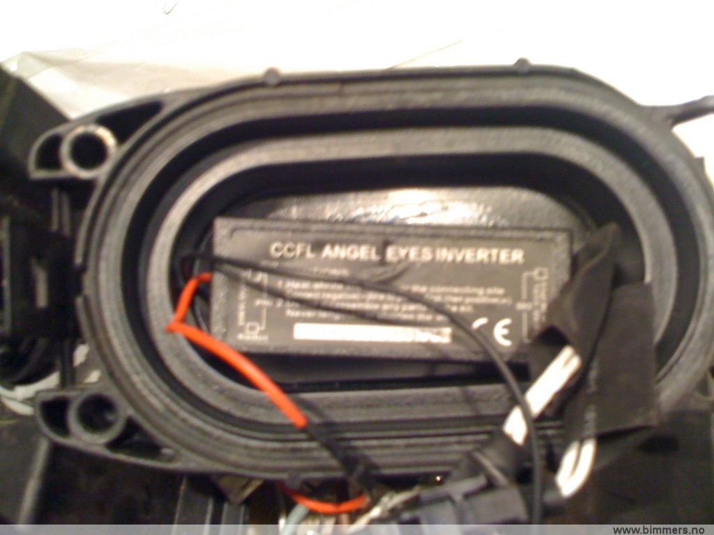

die4e| Skrevet Desember 14, 2010 Forfatter Skrevet Desember 14, 2010 Monterte angel eyes i helga og må si meg veldig fornøyd Et bilde av settet jeg fikk kjøpt fra ebay (249kr) Kobla ut parklysene og limte ringene på innsiden av de "runde glassene" (måtte kutte i fugen rundt) Brukte Wago for å koble sammen ledningene, utrolig kjekt, 0 lodding festa inverteren på undersiden av dekselet på baksiden av lykten FØR : Etter : Lys med bare ringene på
