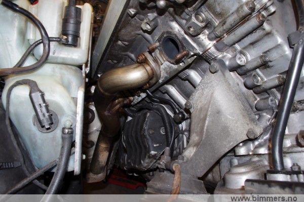

fdl Skrevet Januar 16, 2011 Forfatter Skrevet Januar 16, 2011 Nå er ny motor og girkasse satt i bilen. Jeg måtte demontere grenerørene på høyre side og senke traversen, ellers går det ikke an å få motoren inn med girkasse. Dette gikk forholdsvis raskt og enkelt. Etter dette var det bare å montere ledningsnettet og motoren startet på første forsøk, med fri eksos Video av første oppstart: Pedalsett montert: Motor på vei inn: Styre snekken som lager problemer: Grenrør monteres: Motor klar til start:

hanskr Skrevet Januar 18, 2011 Skrevet Januar 18, 2011 Nice så du bruke org 530 ledningsnett på 540'n ?
fdl Skrevet Januar 19, 2011 Forfatter Skrevet Januar 19, 2011 Nice så du bruke org 530 ledningsnett på 540'n ? Jepp, Det meste var likt. Det ensest jeg byttet var noen signal/sensorer (tror jeg) som sitter under innsuget og som blir koblet til på oppsiden av innsugsboksen. På 540 er det bare 2 pinner i hver kontakt, mens på 530en var det 3 pinner i hver kontakt. Det er disse kontaktene jeg mener:
