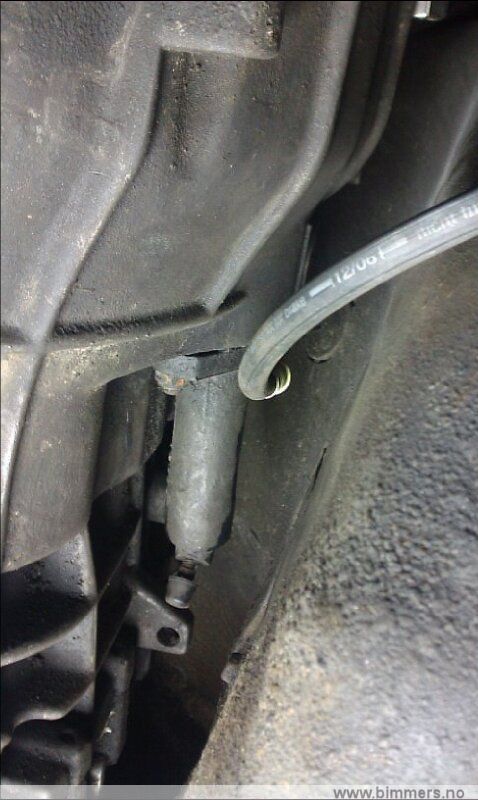

BMWBenny Skrevet Januar 8, 2011 Skrevet Januar 8, 2011 Heisann, skal som sagt bytte denna. Og det er jo rimlig trangt oppi der da. Har fått entra den med henda. Fikk så vidt lurt 2 fingre opp der. Men hvordan skal jeg får stramma detta? kappa 1, 11 nøkkel og prøvde begge sider av den. Men blir ikke noe greie på.... Noen som har en brukbar ide her? eller link til et passende verktøy for jobben!? Man ser jo ikke en gang mutter'n, men den er jo på toppen av pumpa da:)
winchester Skrevet Januar 8, 2011 Skrevet Januar 8, 2011 Senk ned girkassen litt ved hjelp av å ta bort girkassetraversen, så kommer du bedre til.
BMWBenny Skrevet Januar 8, 2011 Forfatter Skrevet Januar 8, 2011 Har gjort det:) Men er ganske langt fremme på kassa det her, så er begrensa hvor mye det flytter seg... Er det ikke noe lurt man kan lage til av verktøy, evt. kjøpe...?
Kennethe34 Skrevet Januar 8, 2011 Skrevet Januar 8, 2011 Hva med å skru løs slavesylinderen? Er jo hele to 13 muttere..
BMWBenny Skrevet Januar 8, 2011 Forfatter Skrevet Januar 8, 2011 Hehe hvorfor har jeg ikke tenkt på det
