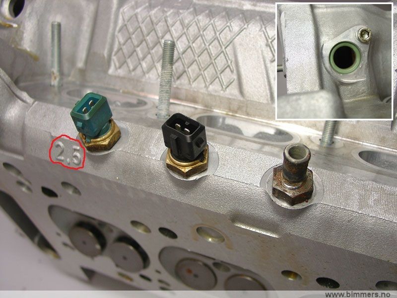

Det står vel stemplet på toppen om det er 2,5 så står det 2,5 på toppen

Må man demontere noen deksler for og se det ?:)

Nå er jeg litt usikker om dette står på innsugs siden eller eksos siden.
Husker ikke helt, må nesten bare se litt. Men dette står uthevet.
Har ikke noen slik topp liggenes så jeg får sjekket dette for deg. Men står det på insugs siden kan det være vanskelig å se. Eksos siden er enklere :)
Kansje en enklere ting å sjekke er Lmm din. Er denne 3" er det 2,5l lmm måler i hvertfall.

Fant ut hvor dette står :)
Legger ved bilde, det er på insugsiden ganske langt fremme på toppen så det burde være enkelt å se

Men de sier Dysene er grønne hvis det er b25 og b20 er hvite... Og mine er grønne ;) Men det var bare blokka jeg ble litt forvirra av :S Du veit ikke tilfeldigvis mail adressa til bmw norge? Leita sykt etter den nå uten hell :/
