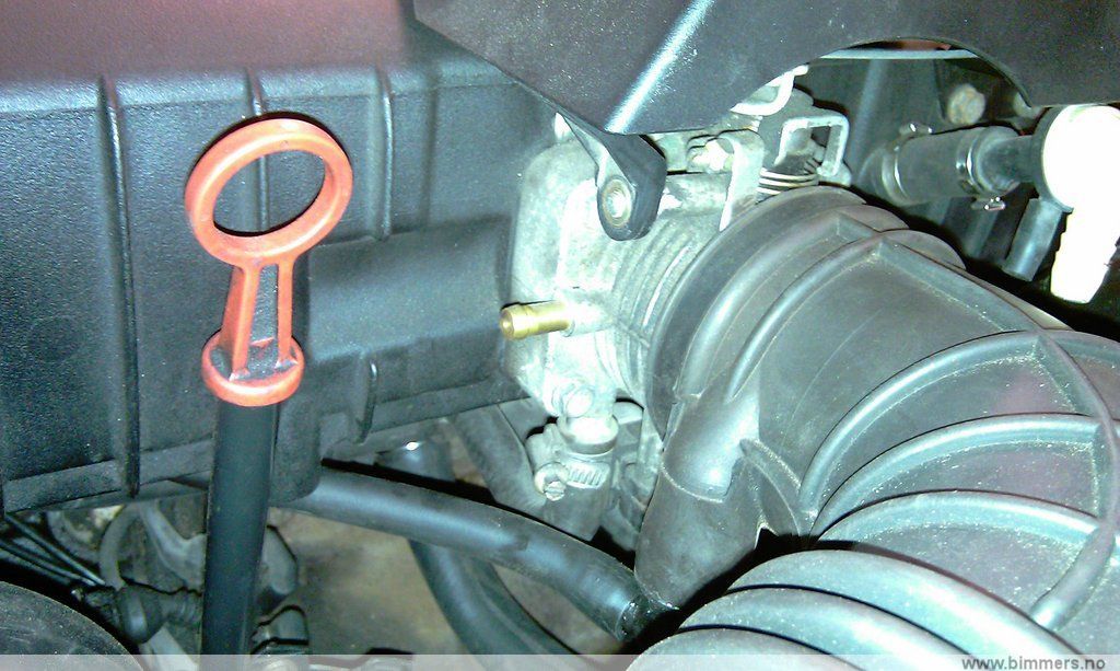

E30 Ole Skrevet Juli 2, 2011 Forfatter Skrevet Juli 2, 2011 Vært litt dårlig med oppdatering her i det siste! men nå har den faktisk startet! Deilig ! Her en noen bilder! Fått inn ny radiator Mansjett rundt ny giroverføring! Girkassa er også i da forøvrig! Også lurer jeg på hva som skal innpå den gylne stussen på gasspjeldet her? Noen? Og denne da?? Kontakt på samme ledningen som luftmassemåleren ! Eksosmanifolden koed hevdet passet ved ombygning til M50 passet veldig dårlig! Får ikke på røra videre bakover da det ene røret peker rett i girkassa nesten og den andre rett i bærearmsfestet x) Noen forslag til hva jeg kan gjøre her?? - Ole
Østgaard Skrevet Juli 2, 2011 Skrevet Juli 2, 2011 Flott prosjekt. Driver med noe lignende selv Den koblinga du viste bilde av her, skal på sensoren(?) som sitter på slangen til kullfilteret.
skrokkis Skrevet Juli 3, 2011 Skrevet Juli 3, 2011 du må sveise om grenrøret ditt ellers så kan du kjøpe sliket dem har på koed for å ha m50 i e30
Vikingen Skrevet Juli 3, 2011 Skrevet Juli 3, 2011 kansje du har fått feil manifold ole? den kontakta hører nok till kullfilteret ja, skulle vært det på min også løs kontakt der å er nok itte lagt opp rør till det på bilen din men er noe med utluftinga elns på bensina mener je, rett meg om je tar feil =)
E30 Ole Skrevet Juli 3, 2011 Forfatter Skrevet Juli 3, 2011 Skrokkis: Den manifolden der er den som er for å bruke med m50 i e30 xD Kan være jeg har fått feil.. aner ikke! Vikingen! Heisann! Ja tror den skal forbli løs kontakt her også har ikke noe kullfilter jeg heller så! ^^

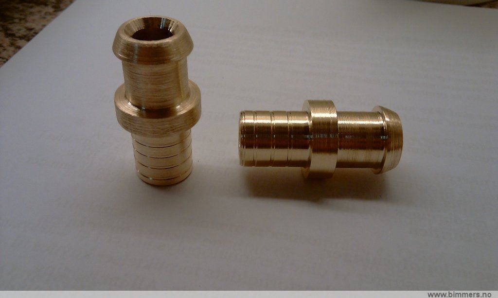

E30 Ole Skrevet Juli 3, 2011 Forfatter Skrevet Juli 3, 2011 Fikk jammen dreid med noen messingstusser idag! Skal brukes som overgang til slange så jeg får brukt ekstern væskebeholder til bremsevæsken! Disse to skal altså ned i hovedsylinderen!
leif harald Skrevet Juli 3, 2011 Skrevet Juli 3, 2011 Du har fått "rett" manefoil, bestilte den samme selv men den passer jo ikke i d heletatt. Jeg sveisa den bare om.
E30 Ole Skrevet Juli 3, 2011 Forfatter Skrevet Juli 3, 2011 Du har fått "rett" manefoil, bestilte den samme selv men den passer jo ikke i d heletatt. Jeg sveisa den bare om. Det jeg tenkte å gjøre også! Må jo uansett modifisere litt så! Men jeg tenkte på ! Hva slags eksos anbefaller dere at jeg går for? Jeg trenger da ikke katalysator da!
