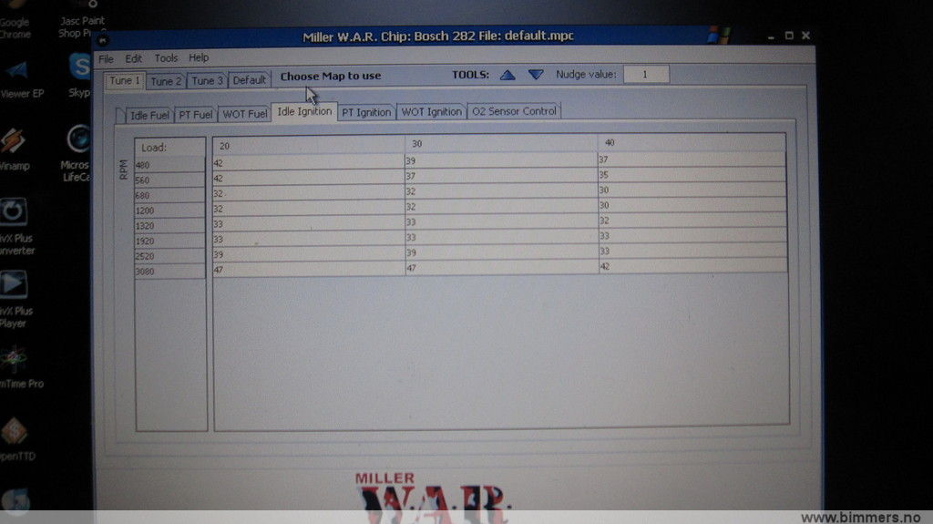

Testet den litt på min 518i m43, kjørte med 318is ecu og 200cc dyser.
skal bruke den på samme motor med turbo. tror m50 hadde litt mer å stille på en m42
Med tanke på å forandre hvor mye man lader, må man jo bestille ny chip hver gang. her slipper du det. men en brebåns lamda er nødvendig. kjøpte selv innovative LM2.
Dette kan du forandre på den chipen jeg har.
Du kan stille på følgende.

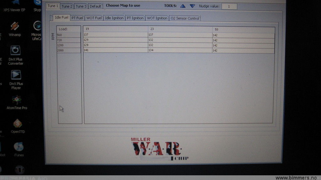

Idel fuel ( bensin på tomgang)

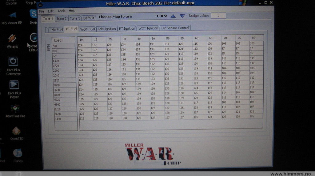

PT Fuel ( bensin under vanlige forhold middels gasspådrag etc )

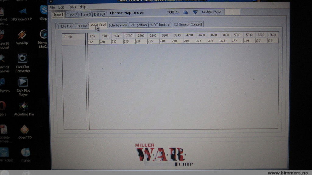

WOT Fuel (fult gasspådrag) gass spjel fult opent

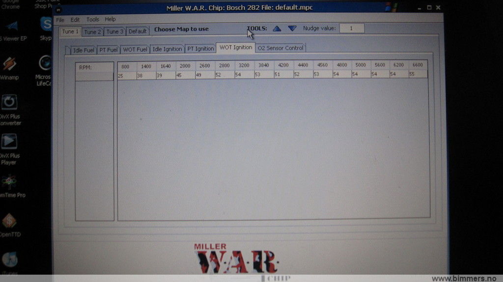

Idel Ignition (fortenning på tomgang)

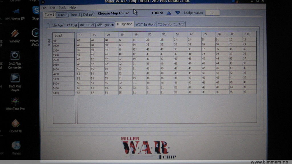

PT Ignition (fortenning på vanlige forhold middels gasspådrag etc )
WOT Ignition ( tenning på fullt gasspådrag)

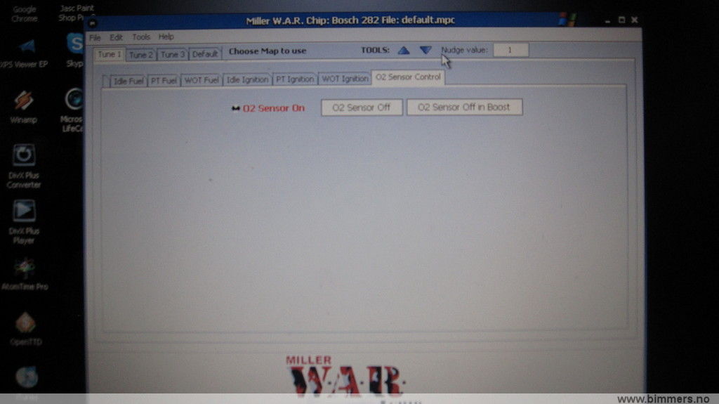

O2 sensor av på etc
