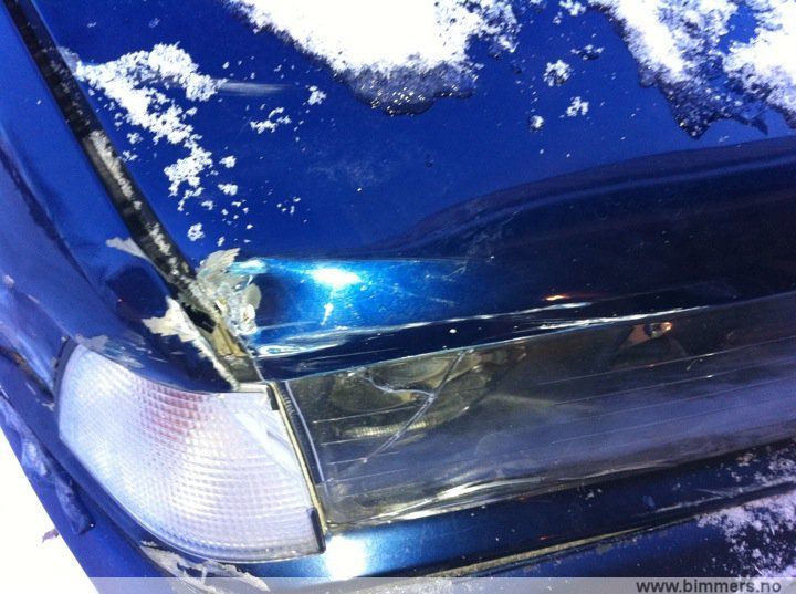

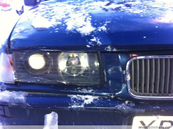

I vinter var jeg en liten tur i Autovernet og her er resultatet:
Så panseret ser ut til å være i klemme eller noe.

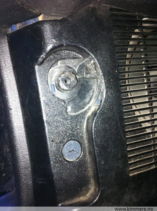

Jeg har hatt det opp i ettertid, men da var det en som dro en den lille Wire bit'n som er igjen, også en som dytter ned på panseret.
Er det noen her som veit åssen jeg kan få det opp uten?
Prøv å plukke reint rundt, fjærn det som er ødelagt. Grillen kan være fin og fjærne. Da skal du komme til panserlåsen. Da skal det være greit å åpne...
Da var det oppe! Måtte ta ut den ene nyra og skru opp en kabel og dra litt i wireren også poppa den ene siden opp, og da var det litt lettere å få opp panseret med å bruke tang på wire tippen som var igjen inne i bilen! :D Takk for all hjelp ;D
