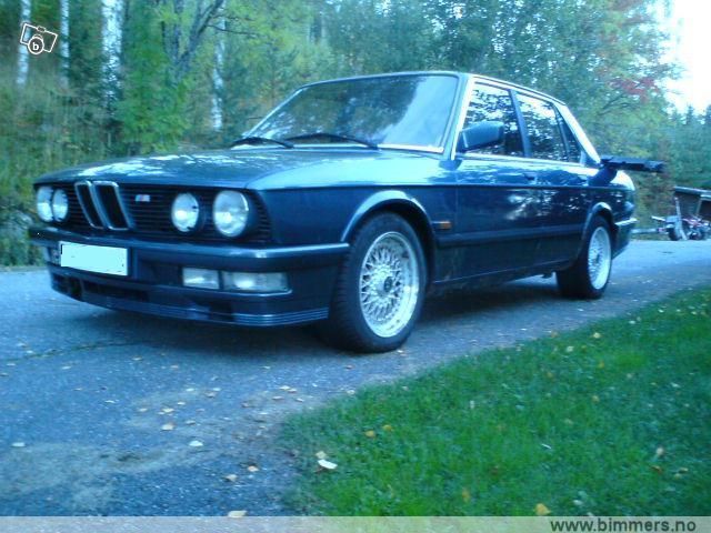

vurderer og kjøpe meg en Bmw M535i -85
bilen er 99% rust fri har enda ikke bestemt meg vedrørende motor, den har vertfal manuel kasse org, noen som har forslag på motor valg i denne? eller skal man beholde org og bygge opp denne? har en gammel 530D stående, hadde vel kanskje vert morro med en olje brenner til, men vurderer en 3,8
m51d25 med 12mm element, remappa og turbo fra lastebil er veien å gå, 3,8 har "alle"
Er d original m535i? vis d er d nå du ikke bygge den om med annen motor [-X
den blir mest verd som original. begyner og bli sjeldent med fine e28er før tia!
hmm står 150 KW i vognkortet og søk på mekonomen kom den frem med 217 hk altså samme som 635csi vet ikke om dette har og gjøre med att den er fra sverige???
står klart og tydelig i vognkorter modell M535I efekt 150KW registrert førstegang 1985-06-07
Noen ganger tar tilogmed guruene her inne feil!!!
Den har 204hk pga at den er svensk.

Virkelig en pen klassiker det der. Angående motorbytte så vet jeg ikke hva jeg ville ha gjort, Men uansett så tror jeg ikke bilen blir mindre verd med en enda grommere motor enn originalt. Så tror ikke du vil tape for den del. Hvis du skal selge igjen etterpå, så tror jeg ikke markedet blir dårligere pga heller, men blir kansje en annen type kjøper enn den klassiske original politimannen i BMW miljøet. En grom Dieselmotor hadde jo vert kult i en slik. Er ikke mange som har det i en E28 :)
sto ingen plass her att den var ifra sverige ;)
