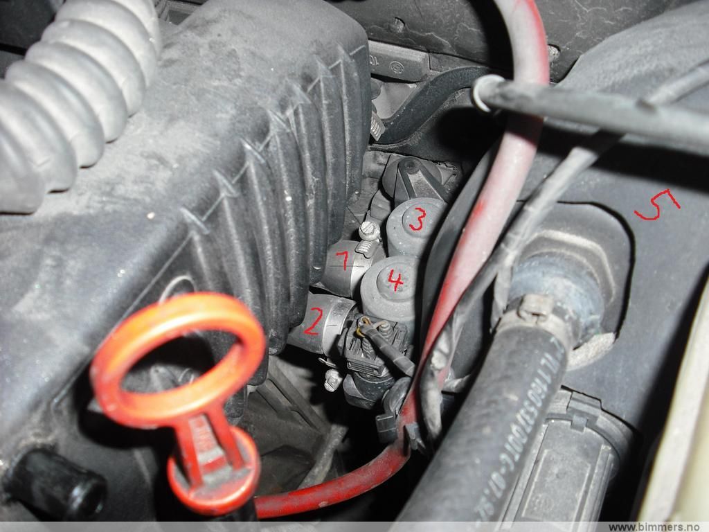

Er nr 3 og 4 varmereg ventil til kupeen
Er det den som rengjøres når varmen i kupeen fjusker, ( blåser kaldt)
Skal ut med motor så da blir lett og komme til :)
Emne er forandret litt :)
er bare en av de to der du trenger å løsne og det klarer du derfra..andre må du tippe fram motoren for å komme til(kan også ta den når du skal ta ut motoren) og den ligger mellom motor og torpedo
er jæv*** trangt der... jeg hadde problem med en e36 323i med 2 sone klima..
stemplene i den ventilen hang så det var dårlig gjennomgang med vann til varmeregisteret..
jeg trengte jo ikke den da så jeg koplet bare de 3 slangen med et t stykke :)
Hadde varme i varmeapperatet med en gang etterpå :)
Hvorfor må de egentlig være der?
Er det for å få jevnere temp?
Nei, er regulering for 2 sone klima..
At du kan stiller forskjellig varme på hvær side i bilen..
Tror det er det den er til for, rett meg viss jeg tar feil :P
