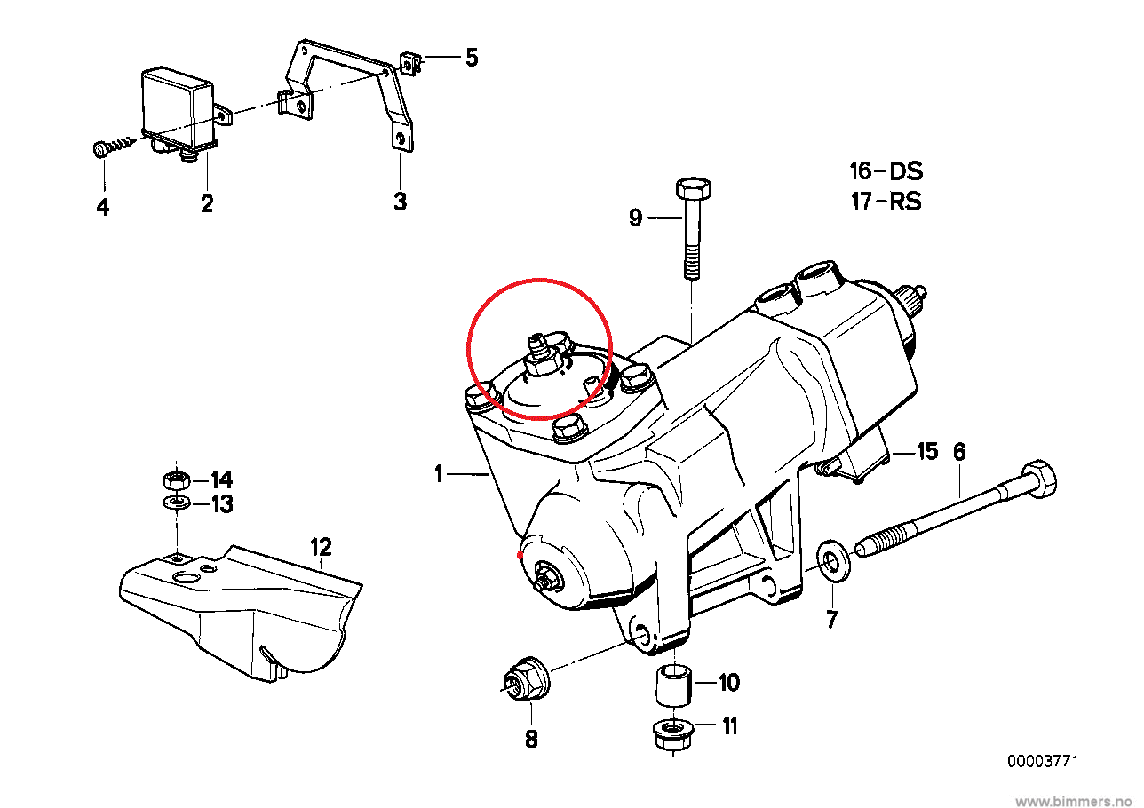

Løft fronten av marka og stram litt og litt på skruen mens du roterer rattet frem og tilbake over senter til du kjenner yderst litt mere motstand når rattet passerer "rett frem". Ikke ta for mye heller. ;)
Har du gjort dette på din bil? Ble det noe bedre?
Har ikke gjort det på min enda nei. Må løfte motoren av motorfestene for å nå den skruen, så jeg skal prøve på det når jeg monterer motorfestet til kompressoren. Har derimot gjort det på chevrolet'en, og der ble det bra forskjell (samme patent).
