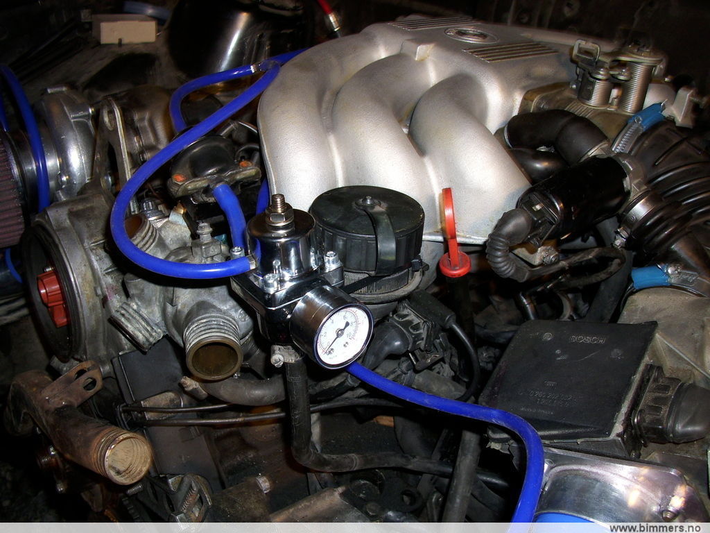

Ok. Har en justerbar progressiv bensintrykksregulator med 1:1,4.. Det vil jo si at når trykket i innsuget øker med 1 bar, øker bensintrykket 1,4 bar sant?
Målet er rundtom 300hk med turbo oppsettet. Har 465cc dyser.. Funker det fint med original BTR da eller?
Mistanker at den muligens vil få for mye bensin med den progressive BTR`en ??
Hva er grunntrykket på den originale BTR`en?
Funker det med den original Bensinpumpen (m20b20)?
Mvh Stefan
Mvh Stefan
1,4:1 vil si at trykket bensintrykket øker 1,4 ganger så fort ja.
Med 465cc dyser er det ingen grunn til å bruke progresiv regulator. Du må ha chip/eller helst datasprut for å få riktig mengde bensin.
Orginalt trykk er enten 2,5 eller 3 bar, dette står på regulatoren.
Orginalpumpe funker fint til 300hk.
Dette er kanskje veldig ot, men den originale innsugsbelgen som jeg ser du har montert høres ut som en ballong som blir trampa på ved ca 0,5 bars trykk. (den sprekker) Så den må du få bytta. :P
Det er et godt poeng, et tjuvtriks noen bruker er å ta noen/endel strips rundt den for å forsterke. Da henger den med litt lenger, men er igrunn bare å få bytta den ut da de ofte er morkne uansett.
